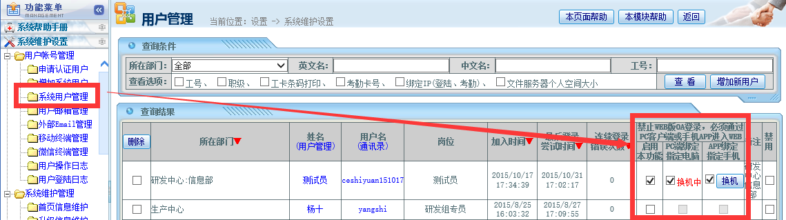

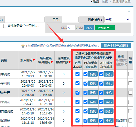

  使用单位购买了点晴MIS信息通PC客户端或手机APP正常使用后,管理员就会在点晴OA-》系统-》系统维护设置-》用户账号管理-》系统用户管理中看到如下设置项目了:

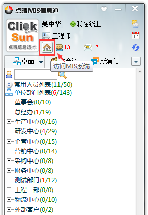

通过点晴MIS信息通PC客户端登录:
直接点击左上角主页图标即可自动打开浏览器进入点晴OA了

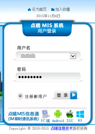

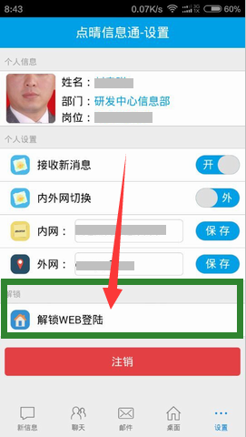

通过点晴MIS信息通手机APP进入:

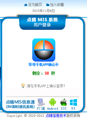

  先用常规网址登录,然后系统会弹出以下提醒框:
  确定后,会提醒等待手机APP确认:
  打开手机APP“关于”,点击“解锁WEB登陆”,然后浏览器就会自动进入点晴OA了:

  1、正常情况下,勾选了“启用本δ�”的话,应该也要勾选“PC端绑定指定电脑”、“APP绑定指定手机”这两个项目才有意义,否则知道了这个用户的登录名和密码,随便找一台电脑登录PC客户端或手机APP也就能够进入点晴OA的WEB页面了。
  2、勾选了“PC端绑定指定电脑”或“APP绑定指定手机”,系统会在用户通过点晴MIS信息通PC客户端或手机APP首次成功登录点晴OA时,自动绑定登录所用的电脑(PC)或手机的硬件识别指纹到点晴OA服务器,该用户以后都必须使用该电脑或手机才能登陆成功。
  3、该用户如果需要更换其他的电脑或手机登录到OA,必须向管理员提出申请,管理员在以上位置点击“换机”按钮,就会自动显示为“换机中”。此时,该用户有一次机会更换登录电脑或手机,该用户用新的电脑或手机登录点晴MIS信息通PC客户端或手机APP后,系统就会自动绑定到新的电脑或手机上,旧的电脑或手机将禁止该用户登录到点晴OA。

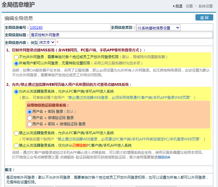

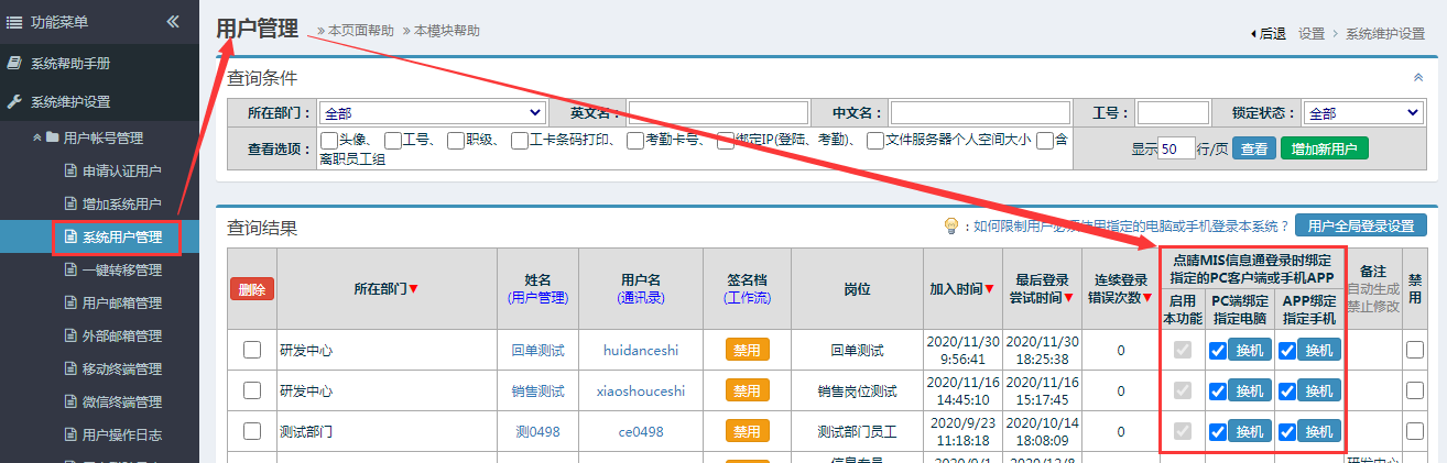

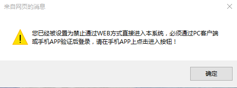

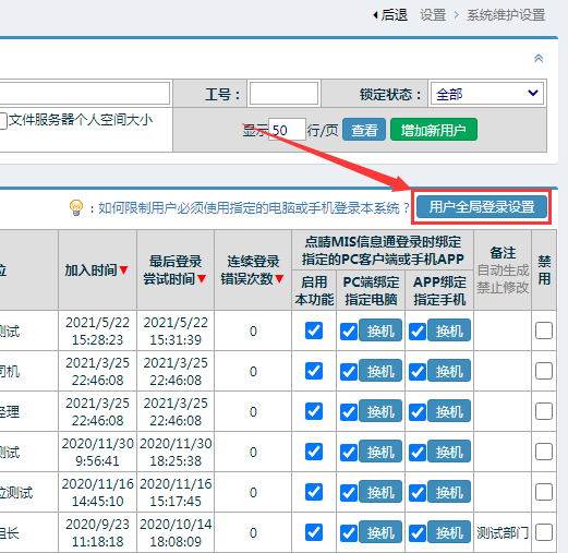

  4、如果需要对全体员工都强制启用本功能、方便以后无需对新加入的员工单独设置,点击上面的“用户全局登录设置”按钮,可以直接设置禁止全体员工通过WEB页面登录到点晴OA、都必须强制使用点晴MIS信息通PC客户端或手机APP进入点晴OA系统:
设置为禁止通过WEB访问,并且账号绑定指定PC和手机
设置后效果图

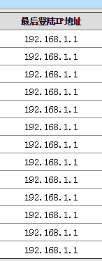

【学神】陶陶陶(604648) 17:21:37
 我现在不管外网还是内网登录的IP地址全是认为是内网的
【学仙】点晴客服8
这个是PC客户端和手机APP自动抓取用户电脑及手机的硬件信息生成的唯一指纹,能够完全满足你的要求。

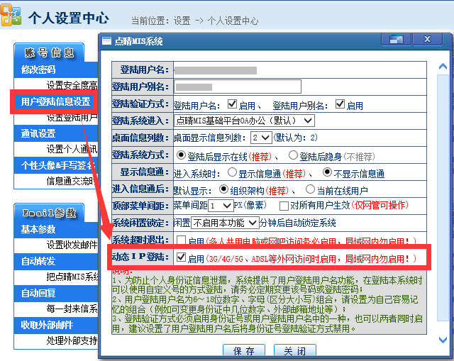

【学弱】人事文 2016-11-04 15:47:25
我密码没有泄露为什么OA提示在别的IP登录了
1、点晴OA为什么老是提示当前账号已经在其他电脑登陆报警?如何启用动态IP登录?
  http://8593.oa22.cn
【学仙】点晴客服 2016-11-04 15:48:37
正常而言,应该你们都是在外网访问OA服务器,并且你们的网络是ADSL那种频繁更改IP的那种,所以才会频繁出现这个提醒
如果确定登录一定不是你本人的,那么就肯定是用户名和密码泄露了

【学弱】人事文 2016-11-04 15:50:27
我们家使用的都是外网登录,密码我们前天才做的更改,泄露应该不可能把
【学仙】点晴客服 2016-11-04 15:50:54
刚刚说了啊,因为你们的网络是动态IP的,所以就一定会出现这个提醒!
这个原因就是检查使用中的IP有没有变化,如果有就认为可能在异地登录了
但ADSL或联通、移动的宽带,都是动态IP,都会出现这个提醒,教程中有明确解释
【学弱】人事文 2016-11-04 15:52:01
我先询问一下我们这边的技术,看看我们这边的网络是使用什么情况的
【学仙】点晴客服 2016-11-04 15:52:34
所以如果使用的是电信ADSL、联通或移动等无固定公网IP的宽带,就应该关闭这个登录IP检测功能!

如果多人都出现这个异地登录提醒,那么就基本不可能是泄露了用户名和密码,点晴OA中的密码是采用了哈希40位不可逆加密的,即使黑客截获了密码,也不可能逆出原始密码!所以基本可以肯定你是外网是动态IP,所以应该告诉所有人启用这个动态IP选项。
点晴OA的数据库中根本就没有保存用户的原始密码,保存的是哈希40位加盐后的不可逆密码,黑客拿到了也没用。
