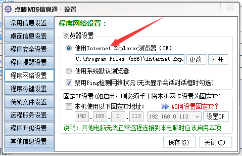

解决方法:
点击点晴MIS信息通设置,进入“程序网络设置”,改成“使用Internet Explorer浏览器(IE)”:
记得更改指定IE浏览器位置,一般在:C:\Program Files\Internet Explorer\iexplore.exeC:\Program Files (x86)\Internet Explorer\iexplore.exe,务必确保点击后面的“打开”按钮能真正打开IE浏览器。
正常而言,更改上面浏览器位置后,就会正常了。
如果采用以上方法还是无法打开IE浏览器,那就说明浏览器设置被360、搜狗之类的垃圾浏览器彻底破坏了,那就务必彻底卸载这类垃圾流氓浏览器,然后安装谷歌浏览器,在上面IE浏览器位置指定为谷歌浏览器,然后点击打开按钮,看看能否打开了,一定要能够打开浏览器才行。
