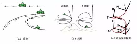

什么是曲线的曲率和挠率?我们从图1a所示的三条平面曲线来认识曲率。图中的三条曲线,就像是三条形状不同的平地上的高速公路。
图1:曲线的曲率和挠率
我们首先需要引进曲线的切线,或称之为“切矢量”的概念。切矢量即为,当曲线上两点无限接近时,它们的连线的极限位置所决定的矢量。图1a所示的公路上标示的箭头,便是在曲线上各个点切矢量的直观图像。而曲率是什么呢?曲率表征曲线的弯曲程度。比如,图1a中最上面一条公路是直线,直线不会拐弯,我们说,它的弯曲程度为0,即曲率等于0。切矢量旋转得越快,曲线的弯曲程度也越大。所以,数学上就把曲率定义为曲线的切矢量对于弧长的旋转速度。
平地上弯弯曲曲的公路可以看作是平面曲线,用“曲率”就可以描述它们。如果公路是修建在山区中,它们一边转弯一边还要盘旋向上或者向下。这时候,汽车驶过的路径便不再是平面曲线,而是空间曲线了。对于山间的公路,如图1b所示,我们除了可以看到其弯曲的程度之外,还能观察到公路往上(或者向下)绕行的快慢。我们将这个描述绕行快慢的几何量叫做“挠率”。
一条空间曲线的曲率和挠率在空间的变化规律完全决定了这条曲线。

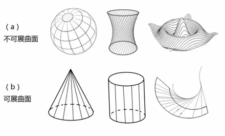

曲面的形状变幻无穷,按照我们感兴趣的性质,可以将其分为两大类:可展曲面和不可展曲面。初看图2a和图2b所画出的曲面,也许你看不出这两类图形有何区别。它们都是从三维空间看到的形状。不管可展还是不可展,看起来不都是“弯曲的”、“不平的”吗?然而,如果你再仔细观察,就会发现,可展曲面的“弯曲”与不可展曲面的“弯曲”有着本质的区别。简单地说,可展曲面在本质上是“平的”,它们可以被展开成一个平面。比如,将图2b所示的锥面,用剪刀剪一条线直到顶点,就可以没有任何皱褶地将它平摊到桌子上。柱面也可以沿着与中心线平行的任何直线剪开,成为一个平面。
但是,图2a所列举的不可展曲面,就不能展开成平面了。那是真正的、本质上的“不平”。一顶做成了近似半个球面的帽子,你无论怎样剪裁它,都无法将其没有皱褶地摊成一个平面。另一方面,你用一张平平的纸,很容易卷成一个圆筒(柱面),或者是做成一顶锥形的帽子,但你无法做出一个球面来。你顶多只能将这张纸剪成许多小纸片,粘成一个近似的球面!
谈到这儿,你大概已经基本明白了“可展”和“不可展”的区别到底是什么。尽管两类曲面在嵌入3维空间之后看起来都是弯曲的,但是,可展曲面的内在本质是“平的”,不可展曲面的内在本质是“不平”。区分这两类曲面“内在本质”的概念叫做“内蕴性”,研究这种性质的几何叫做内蕴几何。

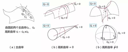

曲面弯曲的内蕴性最早被“数学王子”高斯注意到,后为黎曼所发展,并推广到大于3的n维流形。因而,黎曼几何是一种内蕴几何。换言之,内蕴性指的是曲面(或曲线)不依赖于它在三维空间中嵌入方式的某些性质。也就是说,它是曲面某些内在的、本质的几何属性。高斯用高斯曲率——两个主曲率的乘积,来表征曲面的这种属性(图3a)。如果一个曲面的高斯曲率为0,说明它本质上是平的,是可展曲面,如图3b所示。如果一个曲面的高斯曲率不为0,说明它本质上是不平的,是不可展曲面,如图3c所示。
高斯曲率不为0的情形又有两种。正的高斯曲率对应于球面几何(图3c的下图),负的高斯曲率对应于马鞍面(图3c的上图)。马鞍面上的几何就是前面所介绍的罗巴切夫斯基几何,又被称为双曲几何。

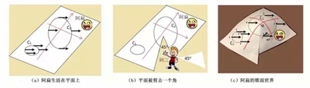

下面,我们研究锥面上的平行移动,看看锥面与“真正的平面”有何不同。让我们想象有一个极小极扁的平面生物“阿扁”,生活在一张平坦的纸上,如图5a。阿扁使用直角坐标系对他的平坦世界进行观察和测量。他感受到的几何,是标准的欧几里德几何:三角形的三个内角之和等于180度;过不在同一直线上的三点,可以作一个圆;直角三角形的两条直角边的长度的平方和等于斜边长的平方……
阿扁学过微积分,还会计算许多图形的面积。阿扁经常在他的平坦世界中驾车旅行,绕行一圈回来之后,他车上的陀螺仪方向总是与原来方向相同,如图5a所示的那样。
有一天,来了一个3维世界的小生物“阿三”。阿三看中了阿扁生活的这张纸,并且灵感突发,把这张纸剪去了一个角。比如说,像图5b中图所画的情形,剪去了一个45度的角,然后将剩余图形的两条剪缝黏在一块儿,做成了一个图5c所示的锥面。阿扁是个2维小爬虫,他看不见阿三,也感觉不到阿三的存在,更不可能知道阿三对他的世界干了些什么。
不过,生活在纸上的阿扁并没有立即感到他的世界有什么变化。照样是欧氏几何,他画的直角坐标轴仍然在那儿。当他拿着他的(平面)陀螺仪,沿着他的小圆圈(如图5b中的C1那样)旅行,进而回到原来出发点的时候,陀螺仪的指向和原来一样。这说明,矢量平行移动的规律好像没有任何改变。
图5:阿扁的世界
阿扁的技术越来越高,胆子越来越大,旅游路线也走得越来越远。他逐渐发现了一些问题。比如说,当他沿着图5b中所示的C2那样的曲线走一圈回到原出发点时,他的陀螺仪的指向和出发时有了一个45度的角度差。这个新发现令阿扁既激动又困惑。于是,他进行了更多的带陀螺仪绕圈实验,绕了好多个不同的圈,终于总结出了一个规律:他生活的世界中,在右图中所标记的点O附近,是一个特殊的区域,只要他移动的闭曲线中包含了这个区域,陀螺仪的指向就总是和原来出发时的方向相差45度左右。如果行走的圈没有包括这个点的话,便不会使陀螺仪的方向发生任何改变。当时的阿扁,技术还不够精确,还没有搞清楚这个区域是多大,况且,他也有点害怕那块神秘兮兮的地方,不敢在那儿逗留过久,作太多的探索,以防遭遇生命危险。
阿扁喜欢读书学习新知识,他从一本数学书中了解到,如果陀螺仪走一圈方向改变的话,说明你所在的空间是弯曲的。因此,通过对多次实验结果的总结归纳,阿扁提出一个假设:他所在的世界基本是平坦的,除了那块该死的区域之外!
再回到我们的世界来看待球面几何。陀螺仪走一圈后方向改变的值,叫做平行移动一周后产生的角度亏损,可用θ表示。角度亏损与空间的高斯曲率有关,一个标准球面上的高斯曲率处处相等。因此,如果有某种生活在球面上的扁平生物的话,他沿任何曲线绕行一圈后,陀螺仪方向都会有变化,而且,角度亏损θ是不固定的,它与绕行回路所包围的球面面积A成正比,其比例系数对球面而言是一个定植,就等于曲面的高斯曲率α。角度亏损θ = α*A。
如果研究对象不是标准的球面,而是一般的2维曲面,上述“角度亏损θ正比于区域面积A”的结论在大范围内不能成立,但在2维曲面某个给定的P点附近,当绕行的回路趋近于无限小的时候仍然成立。也就是说:无限小的角度亏损dθ将正比于无限小的区域面积dA:dθ = α*dA。这时的α= dθ/dA,便是曲面上这一点的曲率。
阿扁也想通了这些道理,明白他的世界不是球面,而大多数地方都是平面,只有一点不对,那一点附近的空间是弯曲的。
阿扁将上面有关曲面曲率与无限小平行移动角度亏损的关系(α= dθ/dA)用到锥面。因为锥面是一个可展曲面。它所有地方的几何都与平面上的欧几里德几何一样,除了那个顶点以外。也就是说,锥面上每个点的曲率都等于0,但顶点是一个曲率等于无穷大的奇点。
有了这些数学知识,阿扁恍然大悟:原来我生活的世界是一个锥面!

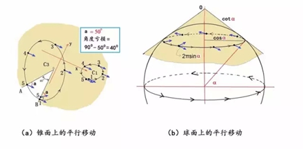

图6:锥面和球面上的平行移动
人类是三维空间的生物,我们的世界是三维的。就像前面所描述的“阿三”,当然要比那个可怜的平面生物“阿扁”高明多了。阿扁反复测量了许多次,用他的2维扁平脑袋,作了极端困难的“抽象”,才弄明白了他的锥面世界!而我们在3维世界中看2维就能看得非常清楚了:锥面是一个可展曲面,或者说,本来就是由阿三将一张平面的“纸”剪去了一个角而粘成的。因此,我们瞄一眼就知道,阿扁的锥面世界处处都是平坦的,除了那一个顶点O之外。
在锥面上作平行移动时,为什么当移动路径包括了顶点O的时候就会有角度亏损呢?从我们的3维世界更容易理解这个问题。在图6a中,我们将锥面从顶点剪开后重新展开还原成一个平面图形。这个“剪去一角的平面图形”与整个欧几里德平面的区别在于,图中的A和B是锥面上的同一点,因此,直线OA和OB需要被理解为是同一条线。这样,我们就明白了角度亏损的来源。
