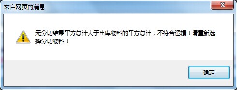

可能会遇到的问题:如下图,
解决方法:在分切前新增母料数量时,将其数量增大即可。
