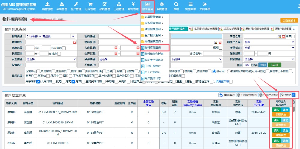

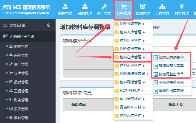

方法一、登录ERP系统-》仓库管理-》物料在库管理,如下图:
根据不同的库存差异,选择不同的操作页面:
新增状态调整单:如果不是数量的调整,只是仓库货位、质量状态、批号、生产日期的更改,则用本菜单;
新增调整入库单:如果是仓库盘点库存盘盈,需要增加新的物料库存,则用本菜单;

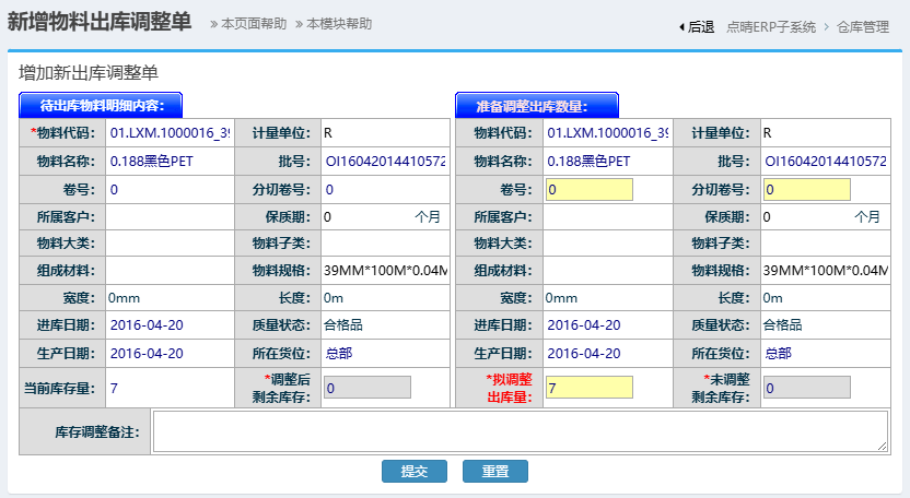

新增调整出库单:如果是仓库盘点库存盘亏,需要出掉现有多出来的库存,则用本菜单。

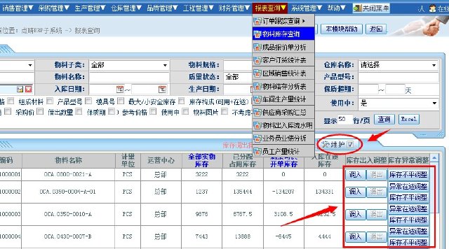

方法二、也可以登录ERP系统-》报表查询-》物料库存查询:
找到需要调整的物料,然后勾选“维护”按钮,就会在最后面增加一列调整按钮:调入、调出、调整状态,分别对应上面所述的三种菜单:新增调整入库单、新增调整出库单、新增状态调整单。

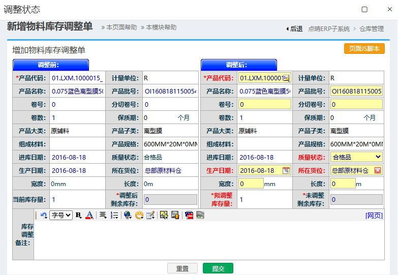

以上两种方法效果是一样的,然后根据实际需要,确定调整内容即可:
物料库存状态调整单
新增物料调整入库单
新增物料出库调整单
