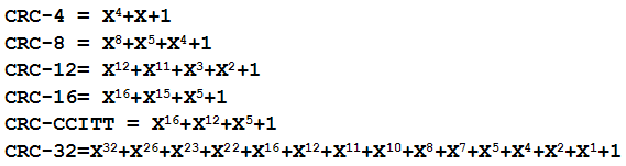

通常,根据多项表达(运算)式的不同,就形成了不同的CRC形式,以下是各种常用的多项表达(运算)式:
这些多项表达式的值就是(模-2)除法的除数,只要能确定使用哪一种多项式(也就是对应除数),您就可以很简单的获取CRC检验码了。下面就给您介绍CRC检验码的计算过程(看
起来麻烦,其实简单):
