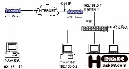

如图1所示,在单位有个私有地址为192.168.0.0的网络,各电脑是通过ADSL共享方式接入Internet,在家中有台电脑也通过ADSL访问Internet,现在想在家中随时安全地访问单位192.168.0.2这台机器,实现方法很多,最为安全的是通过VPN。

图1

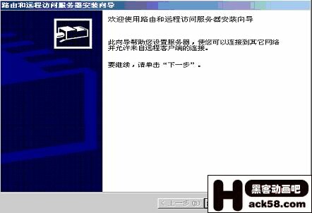

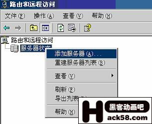

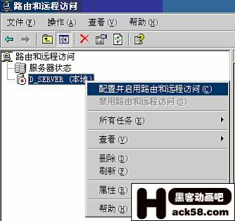

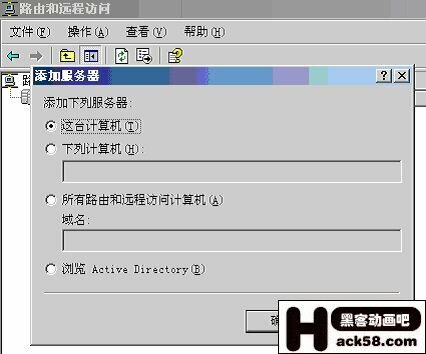

选择"开始"'"所有程序"'"管理工具"'"路由和远程访问"。

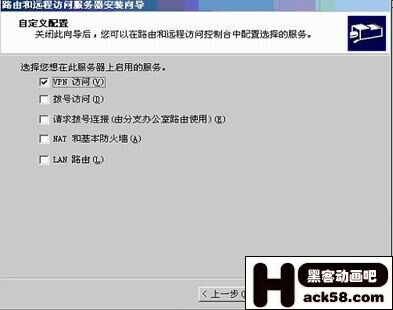

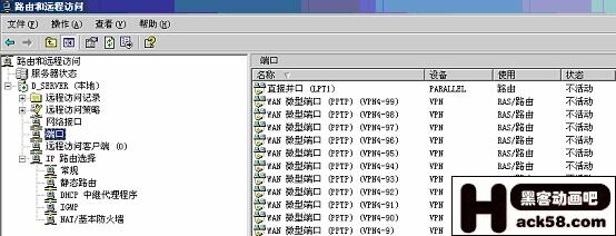

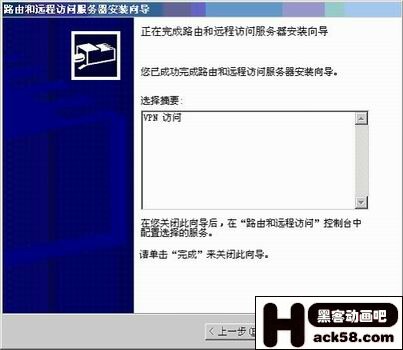

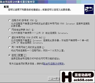

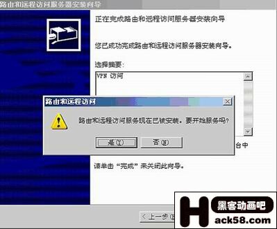

设置过程如图2至图9所示,出现图10界面就完成了单网的VPN服务器端的设置,这里特别指出的是用单网卡一定要在图6处选择"自定义配置",否则就进行不下去了。

图8
图9
图10

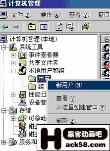

1、新建有拨入权限的用户

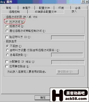

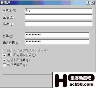

要登录到VPN服务器,必须要知道该服务器的一个有拨入权限的用户,为了讲得更明白,下面在该VPN服务器上新建个用户并赋予该用户拨入的权限,过程如图11至图12是建立一个用户,图13是给这个用户远程登录的权限,一定要在"远程访问权限"处选择"允许访问",不然就无法登录了。
图11
图12

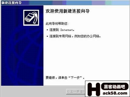

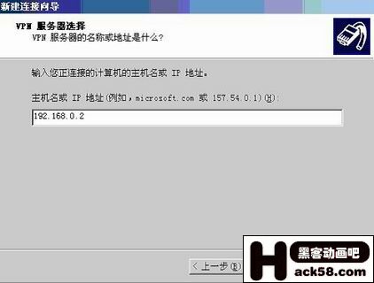

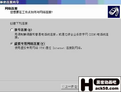

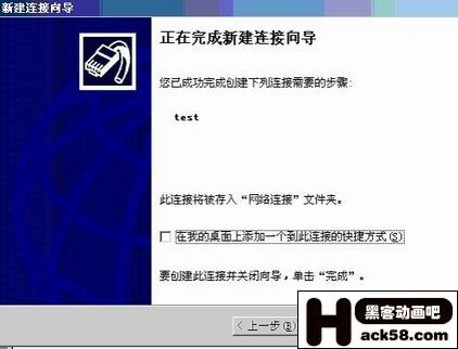

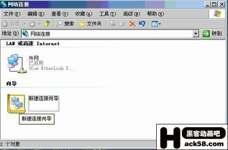

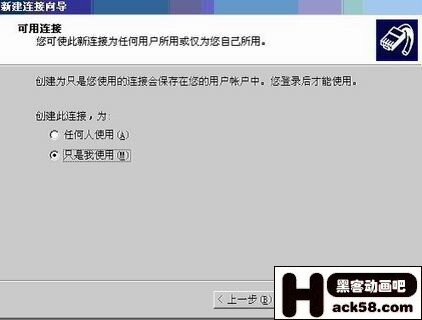

鼠标右键"网上邻居",如图14,点击"新建连接向导",按图15至图21的步骤建立连接,因为现在做的是本机的测试,所以其中图18中的IP地址为本机的地址,图21中的用户dzq就是我们刚才新建的用户。出现图22的连接图标表示连接成功。这样就可以进行远程连接测试了。如果此时用ipconfig /all看网卡状态,就会看见三个网卡,其中一个IP地址为192.168.0.2的就是本机网卡,另外两个是刚才做本机测试时建立的,它们的IP地址为169.x.xx . xxx .. xxx,这是VPN默认的IP地址,是正常的,不用管它。
图15
图16
图17
图18
图19
图20
图21
图22

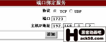

第二要做个端口映射,从图1的拓扑可以看出,本例是通作在ADSL猫中通过NAT转换接入Internet的,通过这种方式一定要在ADSL中作端口映射,由于windows 2003的VNP服务用的是1723端口,所以如图23,将1723端口映射到192.168.0.2这台设有VPN服务的机器。如果用的是直接拨号,那在防火墙中将这个端口放开就行了。

上面的服务器中的测试完成后,就可以在家中进行远程连接了,其过程和在本机连接测试的过程一样,如图14至图21所示,在实际连接时到图18这一步时,输入VPN服务器所在的公网IP就行了。

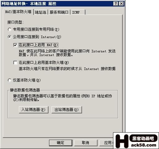

至此,已完成VPN的架设,但是如果没开NAT的话,是无法通过NAT上网的,也就是上面出现需要手工修改路由表才能上网的情况,下面介绍如何开NAT实现通过VPN上网方法:
在路由和远程访问-本地-IP路由选择-常规-选择“新增路由协议”-选择“NAT/基本防火墙”
然后右键“NAT/基本防火墙”-新建接口-选择“本地连接”-然后将其"设置为公用接口连接至internet"-勾上“在此接口上启用NAT”
如图:
再次访问www.ip138.com看看噢,IP已经是VPN服务器的IP了~
并且本地不需要做其它任何设置
