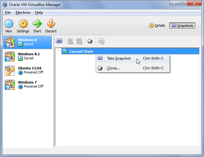

快照
VirtualBox可以创建快照保存虚拟机的状态。你可以在任何时候恢复到保存快照时的状态。快照类似于保持虚拟机在一个保存的状态,而且你可以有多个可以随时恢复它们的保存状态。
要创建一个快照的话,当虚拟机运行时单击“菜单”,选择“拍摄快照”或使用快照面板,这样以后你可以在界面上保存快照了。
如果你想对虚拟机做一些更改然后删除更改时快照是特别有用的。例如,如果你使用虚拟机来测试软件,你可以创建一个干净的Windows系统的快照,然后安装软件尝试一下。当你完成后,你可以恢复原来的快照和所有的软件痕迹将被删除。你不需要重新安装你的操作系统或手动备份恢复虚拟机里的文件。
virtualbox-take-snapshot

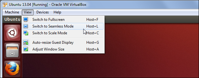

无缝模式
无缝模式允许你打破窗户限制,将你虚拟机里的操作系统窗口放在你的主机操作系统的桌面。例如,如果你在你的Linux桌面使用VirtualBox运行一个重要的Windows程序,你可以用无缝模式让Windows程序在你的Linux桌面出现。
要使用此功能的话,在虚拟机上安装VirtualBox的客户补充包,选择“视图”菜单,单击“切换到无缝”。
virtualbox-switch-to-seamless-mode

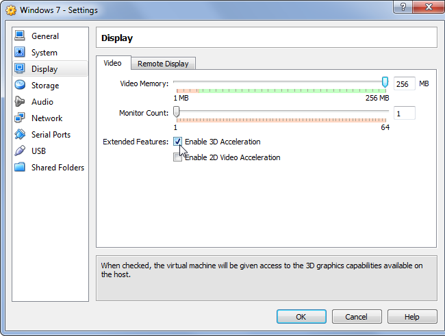

3D支持
virtualbox支持基本的3D图形。你必需手工去开启,这个驱动默认情况下没有安装,当你安装完客户补充包后,你必须在虚拟机设置窗口手动启用这些设置。
3D支持不支持你玩最新的3D游戏,但它支持你在虚拟机中启用Windows的Aero桌面效果及玩要求不是太高的3D游戏。

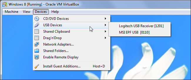

USB设备
你可以连接USB设备到您的计算机并拓展它到你的虚拟机,就像它们直接连接一样。此功能可以被USB设备其他各种设备使用。只要在虚拟机设置窗口启用USB支持,你就可以点击“设备”选项卡,指向USB设备,选择想要连接的USB设备。
virtualbox-usb-devices

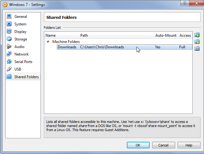

共享文件夹
VirtualBox允许你设置主操作系统和虚拟机操作系统都可以访问的“共享文件夹”。VirtualBox本质上就是把一个文件夹放在主机操作系统里,然后使用文件共享使它在虚拟机里可以访问到。在虚拟机设置窗口配置共享文件夹,然后像正常网络共享一样访问或挂载它。
virtualbox-shared-folders

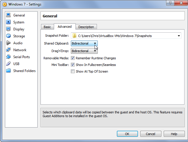

共享剪贴板及拖放
复制、粘贴及拖放在虚拟机系统和主机系统之间默认不能使用。然而,VirtualBox可以让你在虚拟机系统和主系统之间共享剪切板使复制和粘贴可用。你也可以使用拖放轻松地来回移动文件。这些功能降低了在虚拟机中使用软件的不便,但它们是默认情况下都是禁用的。
virtualbox-clipboard-drag-drop

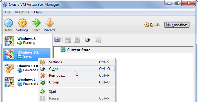

克隆虚拟机
VirtualBox允许你克隆虚拟机,创建虚拟机的副本。如果你想通过手动复制粘贴文件实现你会遇到问题,因为虚拟机及其虚拟磁盘使用相同的标识编号。当你复制虚拟机时,VirtualBox将确保它们不互冲突。

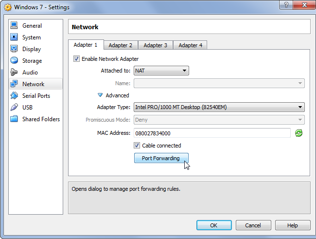

端口转发
虚拟机通常被从网络中隔离。如果你想在虚拟机里运行的服务器软件,你可能会想设置端口转发,这样服务器可以从虚拟机外访问到。你可以在“高级设置”—“网络设置”窗口中找到这个选项。
你也可以选择虚拟机直接连接网络而不是使用NAT,但使用NAT和端口转发可能是一个更好的方式,这样的话可以只允许特定端口通过而不需要过多的改变你的网络设置。

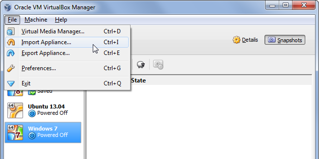

导入和导出虚拟Appliances
Appliances是包含预装系统的虚拟机。你可以创建自己的Appliances或下载OVF格式的Appliances导入到VirtualBox。这在Linux虚拟机及其他系统自由分发方面特别有用,你也可以创建自己的Appliances然后分发到你的组织。
virtualbox-import-or-export-appliances

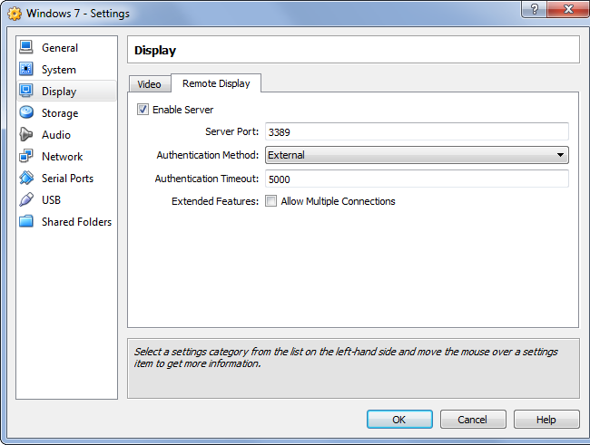

远程显示
VirtualBox允许你启用虚拟机远程显示,使你可以运行一个无主机的服务器或其他远程系统并能从另一台计算机访问到它。VirtualBox使用“VRDP”实现这个功能,这向后兼容微软的RDP协议。这意味着你在不需要任何VirtualBox指定软件的情况下可以在Windows或任何其他RDP浏览器上远程访问你的虚拟机。
