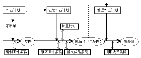

移动数据采集的业务操作:
① 通过Pc机下载入/出库单到数据采集器中,然后用数据采集器代替传统的纸单作业,避免纸单作业操作的弊端。
② 在仓库按采购单验收,按实际验收数开入/出库单。信息流与物流相吻合。
③ 其实质是把传统纸单信息变成电子票单。入库单信息如下:
供应商 - 货物条码 - 货物名称 - 定货日期 - 保质期 - 预定仓位 - 实际库位
④ 将入/出库单上传到PC机。以减轻开单和财务处理工作量。
⑤ 库存业务操作严格执行了仓库管理的FIFO原则,为库存管理中的保质期报警提供了准确的仓库信息,为商品保质期控制提供了信息保障。

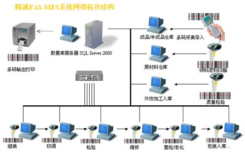

       计算机的信息处理功能是非常强大的。但不能在出、入库等环节,和人一起移动,到达货物现场进行快速录入、核查物流数据。所以在条码数据采集系统中就衍生了移动数据采集的概念。它是条码数据采集应用系统应用得最多的一种。它主要特点是采用的设备为可存储的条码数据采集器或与计算机无线即时通讯的条码数据采集器。
移动数据采集系统的特点:
● 通过条码快速录入,加快了信息反馈。
● 可在现场处理信息,以机器识读、储存替代人工记录。
● 提供单一标识物识别码,为物料、产品生产和销售跟踪提供唯一依据。
● 方便的与计算机通讯,装载计算机系统资源和人一起快速完成现场信息处理。
