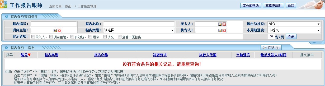

请问这一块怎么用?有什么用?
怎么录入?
点晴客服(1071289759)  17:18:43
就是工作报告管理啊
譬如交周报啊。
无事可做(381852408)  17:19:09
要有权限才能录入
点晴客服(1071289759)  17:19:10
安排了,就会自动提醒执行人每周交周报
 ··time-win(775984609)  17:19:31
即 工作计划 ?
周报 又在哪交?
点晴客服(1071289759)  17:20:41
不是,工作计划需要自己逐个安排、用于一次性项目的管理;工作报告只要设定一次即可,以后就会按照指定的周期定期提醒执行人执行任务了、并且可以直观的看到各个周期范围内的工作报告是否已经提交,不需要以后再安排了,典型的应用就是周报、月报、机器设备维护等。

那请问 在工作报告管理里 提交计划 是不是要有一个完成过的 工作计划做为蓝本?
不然 怎么提交?
还是说有权限设置 ?
点晴客服(1071289759)  17:33:02
一般都会放一个模板文件(一般为Word或Excel)在工作任务中,方便以后新人按照模板填报后提交周报。
无事可做(381852408)  17:33:59
你目前的账号,好象没有增加 工作报告的权限。。。
没有布置工作报告的权限

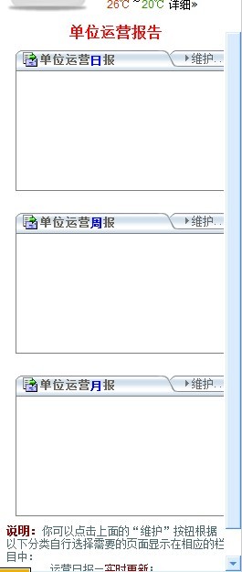

那请问  单位运营报告 跟这里有关联吗?

 单位运营报告 跟这块有没有关联?
点晴客服(1071289759)  17:41:59
没有!运营报告需要自己添加进去的
 ··time-win(775984609)  17:43:26
说明:链接部分为自定义设置,默认显示系统设置,但员工可根据自己需要点击上方的图标自行增删私人链接。
是说基本以链接为主吗?
我试了一下 每个人都可以维护。。
点晴客服(1071289759)  17:44:23
/mis/bbs/showbbs.asp?bd=3&id=4272&totable=1
是的,每个人的都不一样

也就是说 这里 完全是每个员工 可以自定义的喽?
无事可做(381852408)  17:46:46
员工可根据自己需要 自行增删私人链接
应该是了
那一大块也可以设定不显示

工作报告和项目管理是一样的,但针对周报做了特殊处理。
@ ··time-win
你没开权限,要开放权限才能挑其他部门的人
点晴客服(1071289759)  17:51:20
工作报告管理来源于项目管理,项目管理是通用的周期性项目管理系统,工作报告是针对提交报告做了特殊处理,例如上传了附件就判断为已交周报。
