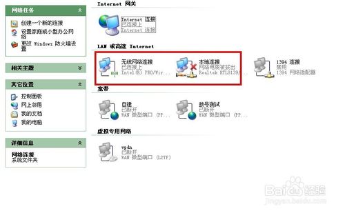

如何手动设置点晴MIS系统所在服务器的固定IP地址?
手动设置IP地址一般来说比较稳定,但手动IP一般不常用,都为自动设置获取。这个对于普通用户电脑来说问题不大,但对于作为服务器用途的电脑来说,就会造成很大的麻烦,因为在局域网内,访问点晴MIS系统所在的服务器正常而言,都必须通过IP来访问,如果服务器的IP地址是自动从路由器获取动态分配到IP地址的话,就会发生旧IP地址无法访问点晴MIS系统的问题。为了解决这个问题,就必须将点晴MIS系统所在的服务器设置为固定IP地址。
方法/步骤
  1. 设置ip的方式有无线和有线网,有连接设置和断开链接设置,我们右键网上邻居和单击右下角的两个图标方式一样的。
    如何手动设置ip地址?
    如何手动设置ip地址?
  2. 如何手动设置ip地址?
  3. 如果是无线网连接状态点击无线网络出来以下状态点击属性即可;
    如何手动设置ip地址?
  4. 进入网络连接选择无线或有线右键属性可以进入如下界面,选择tcp/ip;
    如何手动设置ip地址?
  5. 然后进入以下界面,一般局域网配置的IP地址是192.168.*.* ,DNS咨询单位网管、或者咨询宽带服务商、或者根据所在宽带服务商百度应该采用的DNS地址。
    如何手动设置ip地址?

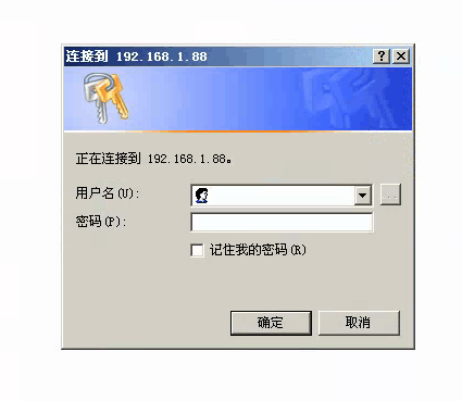

2018年1月16日 14:51
 在吗?服务器本机可以访问,局域网其他电脑无法访问,且防火墙已开放80端口,还是登不上怎么办,每次访问提示这个
 今天网站输入域名访问的时候提示需要输入账号密码,这是权限出了问题,百度了一下,解决了,分享一下: 1、登陆远程,右键我的电脑->管理->本地用户和组->用户,里面有一个IUSR_WD,没有就创建一个,这个账号是Internet来宾账户,匿名访问Internet信息服务的内置账户,在该账户上右键->属性->常规,下面有一个“账户已禁用”,把前面的勾去掉,然后点击应用、确定,此时该账户就开启了。 2、设置IUSR_DW的密码,在USR_DW上面右键,选择设置密码>继续>输入新密码,点击确定,这样该账户就有新密码了。 3、打开Internet信息服务,找到网站,在相应网站上右键->属性->目录安全,点击编辑(允许匿名访问资源及编辑身份验证方法),启用匿名访问,用户名填IUSR_DW,密码填你刚刚设置的密码,然后确定,确定。 4、设置好之后重新启动相应网站就OK了。 按照这个设置吗
