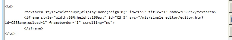

:出现这个现象的原因是对这个表单中的富文本做了多次删除和插入的操作,造成了富文本框的后台ID错乱,从而无法正常显示申请里的内容和附件;也有可能是IE浏览器自身的BUG造成的,可以换用谷歌浏览器,即可正常查看到富文本框中填入的内容(包括附件)了。
富文本框涉及到两个控件:外观控件和后台接收控件,富文本框删除时只是将外观控件删掉了,真正的接收控件没有删掉,编辑时如果需要删除富文本框的话就必须将这两个控件都删除,否则再增加一个富文本框时就会出现ID错乱的问题,导致录入的信息无法保存。
如果不熟悉源代码的话,就必须一气呵成完成,不允许删除后增加或编辑的。
如果的确需要对已经使用含富文本框的表单进行编辑,那在编辑完毕提交前一定要切换到源码模式下,检查富文本框的源代码所在的中只有这个富文本框的代码,没有其他任何内容,否则会造成提交后无法显示内容。
说明:

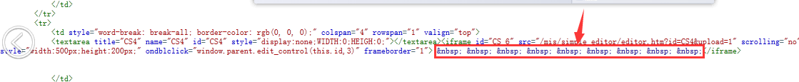

1、为了避免不同浏览器兼容性造成的富文本框内容不可见,请务必将富文本框控件插入到表格的单元格中,不要单独自成一行,也即下面红色框部分必须放在之间,中间不允许出现其他无关内容和代码:
2、其他控件:多行文本框、单行文本框等如果也出现不能正常显示的问题,参考以上方法简化代码,确保<td****>和</td>之间除了这个控件之外,没有任何其他冗余代码,应该就可以确保内容正常显示了。

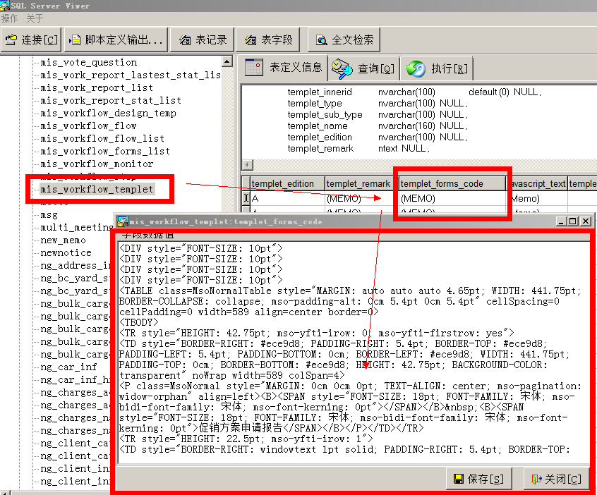

2013年7月16日 18:28
对于已经保存到系统中含富文本编辑框的工作流表单,可以在点晴官网下载中心下载一个SQL Server数据库管理工具SQL Server Viewer(),打开点晴OA系统数据库,在数据库表:mis_workflow_templet 中找到字段:templet_forms_code ,然后找到对应需要修改的表单,在这些包含富文本编辑框的工作流表单直接按照以上要求修改即可。
该评论在 2019/9/12 16:44:41 编辑过

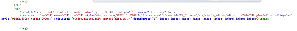

2013年8月17日 17:38
找个安静的角落一个人发呆(593870941)  14:52:17
/mis/bbs/showbbs.asp?bd=15&id=4678&totable=1
我按照了这里弄富文本、。。可是IE还是看不到。。谷歌就可以看到。
找个安静的角落一个人发呆(593870941)  17:08:17
给您看一下。。都是相同的。就是路径不一样
点晴客服(1919001814)  17:09:41
明显有冗余代码!
找个安静的角落一个人发呆(593870941)  17:10:07
求解决
点晴客服(1919001814)  17:12:52
<TD style="WIDTH: 100px; HEIGHT: 20px"><TEXTAREA style="WIDTH: 0px; DISPLAY: none; HEIGH: 0" id=CS1 title=CS003 name=CS1></TEXTAREA><IFRAME style="WIDTH: 80%; HEIGHT: 100px" id=CS_1 src="editor.htm?id=CS1&amp;upload=1" frameBorder=1 scrolling=no></IFRAME></TD>
TD 和 TEXTAREA 之间不能有其他控件或内容
找个安静的角落一个人发呆(593870941)  17:15:24
我试试
找个安静的角落一个人发呆(593870941)  17:31:27
谢谢 有了
点晴客服(1919001814)  17:32:45
怎么解决的?
找个安静的角落一个人发呆(593870941)  17:33:02
按照你上面那个帖子
该评论在 2013/8/17 17:38:45 编辑过

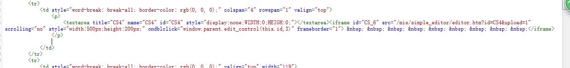

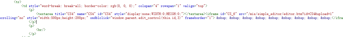

2014年3月24日 14:19
Sam(183125552) 2014-03-24 13:03:09
<P><FONT color=#ff0000>*以下控件仅限于上传发票/收据使用(请点击绿色图片上传按钮)。</FONT></P>
<P><TEXTAREA style="WIDTH: 0px; DISPLAY: none; HEIGH: 0" id=CS7 title=CS003 name=CS7></TEXTAREA><IFRAME style="WIDTH: 98.55%; HEIGHT: 187px" id=CS_7 src="editor.htm?id=CS7&amp;upload=1" frameBorder=1 scrolling=no></IFRAME></P>
这段代码有问题吗?
我IE归档后还是显示不出富文本内容
点晴客服(1919001814)  14:09:30
@Sam 尽量将富文本框放到一个单独的单元格中,IE浏览器有一个BUG,会导致富文本框与其他内容共用一个单元格时可能不显示,谷歌和火狐浏览器没有这个问题。
Sam(183125552)  14:12:24
@点晴客服 富文本框问题已解决,谢谢!
点晴客服(1919001814)  14:13:17
如何解决的?
点晴客服(1919001814)  14:15:02
分享给大家看看
Sam(183125552)  14:16:15
像你说的,在建富文本框时,清除冗余代码,并保证富文本框在一个TD内
点晴客服5(1919001814)  14:16:52
该评论在 2018/3/6 12:10:38 编辑过

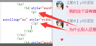

2016年6月17日 17:41
【潜水】yI份坚 2016-06-17 17:28:33
我的这个没有错啊
为什么别人还是看不到 编辑框
【话唠】点晴客服 2016-06-17 17:29:45
【潜水】yI份坚 2016-06-17 17:30:32
【话唠】点晴客服 2016-06-17 17:32:21
【潜水】yI份坚 2016-06-17 17:33:15
这样可以了吗
【话唠】点晴客服 2016-06-17 17:35:32
删除红色框中的内容
【潜水】yI份坚 2016-06-17 17:36:14
好。我再试试
竟然可以了。。非常感谢~~
