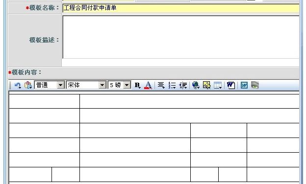

在设计工作流表单的时候,将word中的表格复制到富文本控件后总是变形,如何解决?

无泪止缄(49022925) 9:50:39
在设计工作流表单的时候,将word中的表格复制到富文本控件后总是变形,真心无奈了,如何解决?
点晴客服8(1071289759) 9:52:41
@无泪止缄
一定要在Word控件中固定死列宽的,方法就是拖动列即可,每一列都要拖到,还不行的话,就直接点击右键选择单元格,然后设死列宽
无泪止缄(49022925) 9:53:14
就这这样的,每个格子都是固定的
点晴客服8(1071289759) 9:53:54
然后插入的控件前面或后面还有一个空白的空格,一定要清掉
飞翔的星星(2271537515) 9:57:24
其实只要把前面的空格删掉就不变形了
飞翔的星星(2271537515) 9:58:23
变形难看主要是因为有空格会变成上下两行
无泪止缄(49022925) 9:58:50
无泪止缄(49022925) 9:59:02
你看这是怎么回事
点晴客服8(1071289759) 9:59:18
这是你表格设计的时候有问题造成的
无泪止缄(49022925) 9:59:23
空格都删除了,每个格子都是固定值
飞翔的星星(2271537515) 9:59:41
是有横线没显示出来吧
无泪止缄(49022925) 9:59:55
不是,你仔细看看,最下面一行表格变形了
点晴客服8(1071289759) 10:01:05
看到了,是你表格设计有问题,拖动列的时候有问题@无泪止缄
飞翔的星星(2271537515) 10:01:45
那个不是变形 仔细看是有很淡的线的 把所有的线都显示出来看看
无泪止缄(49022925) 10:02:15
@飞翔的星星
晕,线够,是列宽又问题啊

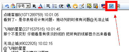

飞翔的星星(2271537515) 10:03:11
列宽是可以拖动更改的
飞翔的星星(2271537515) 10:03:20
你用那个word控件来编辑表格吧:

2013年8月16日 9:46
注意:很多使用者保存以后,表单发生了变化。这是因为word中的表单粘贴到表单设计器里转换成html的时候,word本身产生了一部分冗余代码,这些代码有些被html(浏览器解析)识别成了空格和换行符。此时用户只要将每个单元格中最结尾的换行符删除掉即可(鼠标点击到单元格结尾,按键盘上的【backspace】键可删除)。保存后的表格不再居中显示,也是因为word→html时的差异造成的无法识别,用户只要将鼠标点击到表单最结尾处(或者直接按键盘上的 Ctrl + End 键)再点击表单设计器中的居中样式按钮 即可,然后再次点击【保存】按钮保存此表单。
