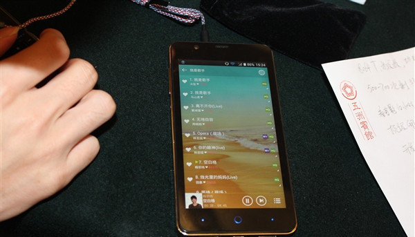

最近有一款国产手机兰度X2P走入了大家的视线,号称“拥有目前市场上最高端的配置,外观设计也颇具特色”的一款高端智能手机。并且在其官方微博上宣传说该款手机的电池采用了最新的硅负极技术,从而大大提高了电池容量,保证了手机的续航能力。
10-00-13-44兰度X2P
小编看了下兰度X2手机配置,确实是非常主流的配置,电池容量更是达到了 4200mAh,远远高于目前市场上的任何一款大屏高端机型。在这款手机的介绍里还特别强调了它的电池功能:兰度X2的底电流仅4mAh,可搁置1000小时;待机电流优化到8mAh,待机时间可长达500小时;而平均运行电流为300mAh,可连续播放视频13小时。它的电池容量还打破了智能手机普遍一天一充的规律,就算是高强度地使用,时间也可长达两三天。而且在电池容量这一栏还特别标明了硅负极电池技术。那么究竟什么是硅负极电池技术呢?小编特意找了资料。

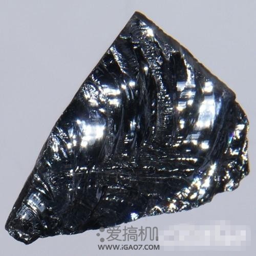

事实上,高电压、聚合物、硅负极这三种都属于锂电池,硅负极只是是一种新技术,目前为止,应用于手机上的还不多。因为目前大多数的锂电池都是以碳基材料作为负极的,但是由于这种碳基材料的负极的可逆容量只有372mAh/g,严重限制了未来锂离子电池的发展,所以需要研发下一代锂离子电池负极材料。在研究的过程中,研究员们发现一种硅元素(Li22Si5)的容量达到了4200mAh/g,是开发具有高容量电池极佳的材料。并且使用这种负极材料做成的电池在使用的过程中几乎没有容量衰减,更有利于提高电池的使用寿命。再加上硅在地球上储量丰富,成本较低,因而是一种非常有发展前途的锂离子电池负极材料。 (via:百度文库)
20110930010401836硅原始材料
虽然如此,但是要完成这样一个壮举并不是那么容易的事情,之前有相关的实验室做了多次试验,发现在放电过程中硅的脱嵌锂反应将伴随大的体积变化(~300% ),造成材料结构的破坏和机械粉化,导致电极材料间及电极材料与集流体的分离,进而失去电接触,致使容量迅速衰减,循环性能恶化。在获得高容量的同时,如何提高硅负极极材料的循环性能,则变成了硅负极材料的研究重点。虽然目前在这方面有所进步,但是并没有完全普及。随即小编又联系了几家深圳的手机电池厂家,他们纷纷表示目前还没有涉及到这一方面电池技术的研发。
