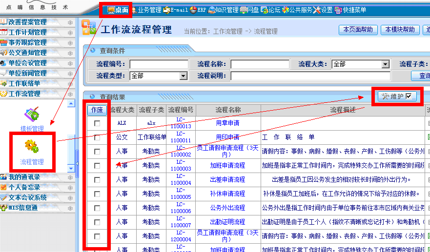

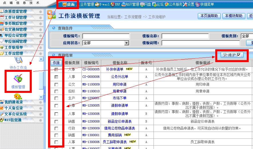

:2、建立后的表单或流程能否删除,如果能在哪里怎样操作?
:建立后的表单或流程不能删除,只能作废,原因是该份表单或流程可能已经被使用中,在审核过程中已申请的工作流是需要动态调用它们的,如果调用不到就会出现逻辑错误导致已申请流程无法执行的问题,所以不允许删除、只能作废表单或流程(系统预置的考勤表单不允许作废):
已经申请的工作流是可以删除或作废的,删除工作流是需要管理员权限的:

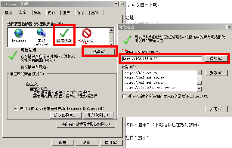

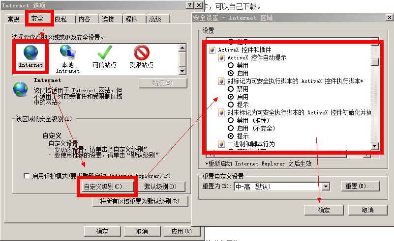

打印需要调用Windows内置的一个activex控件,默认情况下IE不允许加载activex控件,你可以点击这个提示然后选择加载这个组件即可,或者是将点晴OA系统所在的IP地址加入到信任网址也行。
设置方法:打开IE浏览器-》工具-》Internet 选项,在弹出的窗口中选择:安全-》Internet-》自定义级别,然后在弹出的子窗口中选择项目:ActiveX 控件和插件,各个子项目都选择为启用提示吧:
  对标记为可安全执行脚本ActiveX控件执行脚本“启用”
  对没有标记为安全的ActiveX初始化和脚本运行“启用”(下载插件后在改为禁用)
  下载未签名的ActiveX控件“启用”(下载插件后在改为禁用)
  下载已签名的ActiveX控件“提示”
  运行ActiveX控件和插件“启用”
  然后点击“确定”保存。

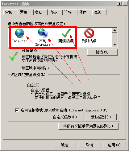

然后对“本地Intranet”和“可信站点”两个项目的“自定义级别(C)...”也按照以上设置更改后保存:
最后,将点晴OA系统所在IP地址加入到“可信站点”:
按照以上设置后,应该就可以正常打印网页了。

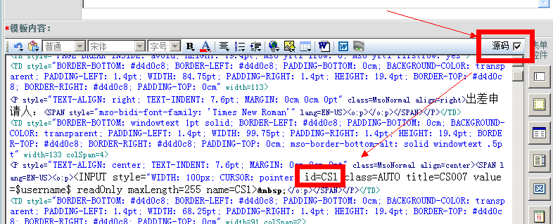

提交时是否为空值系统是没办法自动判断的,因为有些内容可能的确允许为空值。如果某字段为空值则禁止提交,这个效果需要用户自己在制作表单时设置的,在表单设计页面启用“高级选项:录入javascript脚本”,然后在“提交前JS脚本:”位置输入以下脚本:“if(document.getElementById('CS01').value=''){alert('报销金额禁止为空!');return false;};”,就可以实现如果该字段(报销金额)为空值时禁止提交的效果了。其中红色内容“CS01”就是需要控制禁止提交空值的控件ID,查看需要控制空值的控件ID方法是选中表单设计框右上角的“ 源码”,然后在源码页面中找到这个控件,会在其中看到ID=CS1之类的东东了,它就是这个控件的ID了,例如:“<INPUT style="WIDTH: 100px; CURSOR: pointer" id=CS5 class=AUTO title=CS007 value=$levelname$ readOnly maxLength=255 name=CS5>”。记得查看完毕后务必将表单设计框还原为正常状态“源码”。
查看控件ID,查看完毕后务必切换回正常状态
增加判断脚本
