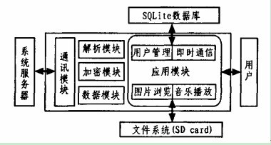

       系统客户端基于Android手机平台。采用XMPP作为即时通讯协议。XMPP是基于XML,实现任意两个网络终端准实时的交换结构化信息的通信协议。采用Android平台提供的XML解析包对XML进行解析。由于应用活动都运行于主线程。故用多线程技术来解决系统通讯问题。针对通信安全问题.系统的用户信息和聊天信息在客户端存储在Android平台自身所带的SQLite数据库中,多媒体文件和图片文件存储在Android平台虚拟文件存储设备SD Card中。
        通讯模块负责与服务器建立通讯旧。通过创建3个线程来进行处理。分别负责消息的发送、接收和心跳信息的发送;解析模块主要用来解析XML数据流。根据解析元素不同类型封装成不同的数据对象:数据模块定义整个客户端中大部分的数据类型和对象;应用模块包括即时通信、图片浏览和音乐播放。是客户端和用户交流的接口;加密模块对发送和接收的消息进行加解密。以确保通讯数据的安全。
系统的客户端分为5大模块进行设计开发,如图2所示。

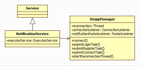

后台Servic
从类的层次看这个结构比较简单,让其变得复杂的是,其里面有三个线程:主线程,进行Xmpp通信线程,连接出错重试线程。

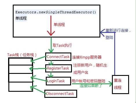

对图说明:
  1. NotificationService里创建一个单线程,让其对服务器进行连接,由于使用Xmpp连接服务器要分为三步:连接,注册,登陆。所以用一个栈来保存要执行的Task任务(ConnectTaskRegisterTaskLoginTask),还后再按这个顺序进行执行。
  2. 连接Xmpp服务器的线程用的是Executors.newSingleThreadExecutor(),这个本身可以不停的submit任务。为什么还要自己用一个栈来保存Task
  3. 连接线程在连接,注册,登陆的过程中,都有可能出错,都可能会失败,这时我就要有一个重连的机制,在Androidpn里开了另外一个线程来进行重试,其重试不是每次都按多少秒来进行重试,而是有其自己的规则。
  4. LoginTask里,如果登陆了服务器端,其就会注册一个监听器,用于监听服务器push的数据包(Packet),再通过发送广播的方式来通知要进行显示的程序。
  5. 在登陆服务器后,也有可能出错,所以在登陆后,会设置一个ConnectionListener,用于监听连接出错的时候,再合适重连线程,进行重连
  6. 在登陆过程中,有一种错误要单独处理,就是账号和密码无效的时候,这个时候其返回的状态码是401,这种情况应该把本地保存的帐号和密码都清掉,再重新进行连接,不然会永远都登陆不上服务器端。
