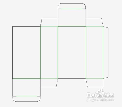

  1. 模切版设计​
    平板模切工艺流程制作

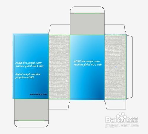

  2. 制图、导出刀模图
    平板模切工艺流程制作

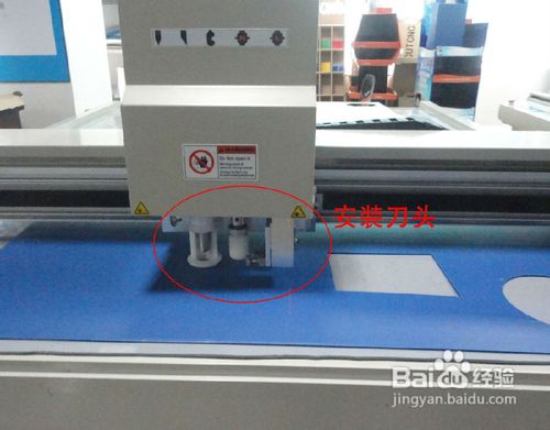

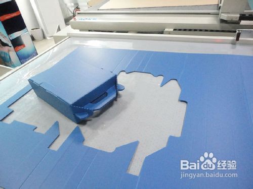

  6. 使用打样机,打样
    平板模切工艺流程制作

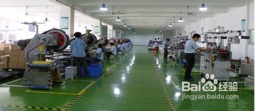

  8. ​模切车间操作
    平板模切工艺流程制作

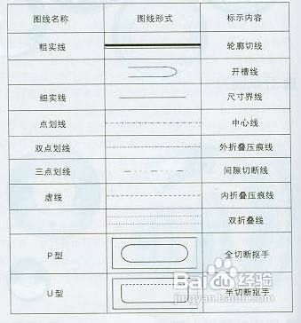

    纸箱类型确定后,在绘制模切版图时,应按GB12986—91《纸箱制图》标准中规定的纸箱、纸盒图样、画法和尺寸注法来绘制。这就要求设计人员一定要保证版图尺寸的准确、规范。应使用统一图纸的规格、字迹清晰整洁,图形可供进行生产制造依据的选型和结构展开图,有特殊要求的则要绘制立体图加以说明。
    图纸尺寸均按制造尺寸标准。图线符号及画法,要按《纸箱制图》标准的规定绘制图样。
    绘制模切版图是模切版制作的第一个关键环节,利用电脑打样机设计的图纸比较准确,它可以有效保证模切版的尺寸。制作模切版要按设计人员提供的模切版图,将钢刀和钢线镶入平木版上,来完成模切版制作的工艺流程。

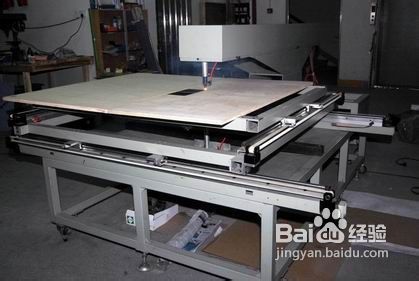

    制作模切版首先要对模切版进行切割。无论使用人工或是激光切割都要求切割线平直,切割槽宽度等于安装此处刀、线的厚度。为保证模切版不散版、不松开脱落,要在适当位置留出若干个“过桥”,过桥长度根据版面的大小来确定,一般长度为10mm。

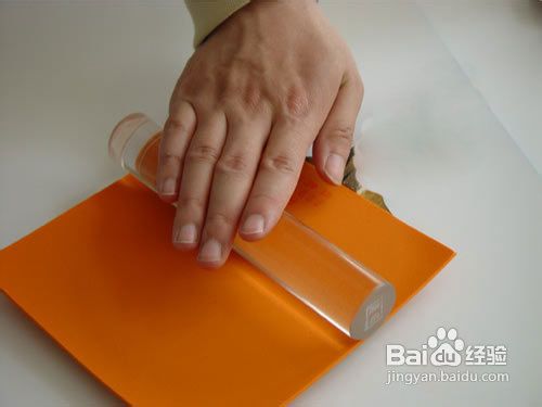

    刀、线镶好后,要在钢刀两侧粘贴具有弹性的海绵胶条,海绵胶条直接影响模切的速度与质量。海绵条应离开模切刀身两边最少1mm的距离,不能紧靠刀身安装,否则海绵胶条在受压后不能向刀身方向膨胀,只能向另一方向膨胀,这样就造成向两边拉纸产生断裂。海绵胶条应略高于刀锋1.2mm左右。应根据不同的模切速度和产品选择不同硬度、尺寸和形状和海绵条。
