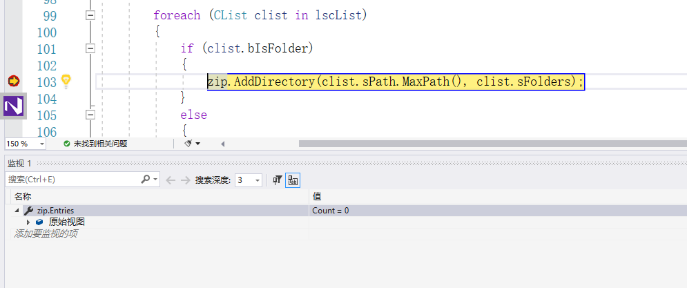

首先,我们看下使用DotNetZip的ZipEntry.AddDictionary()方法添加一个目录后,相关属性的变化。
我们可以看到,在添加前,ZipFile.Entries是空的。

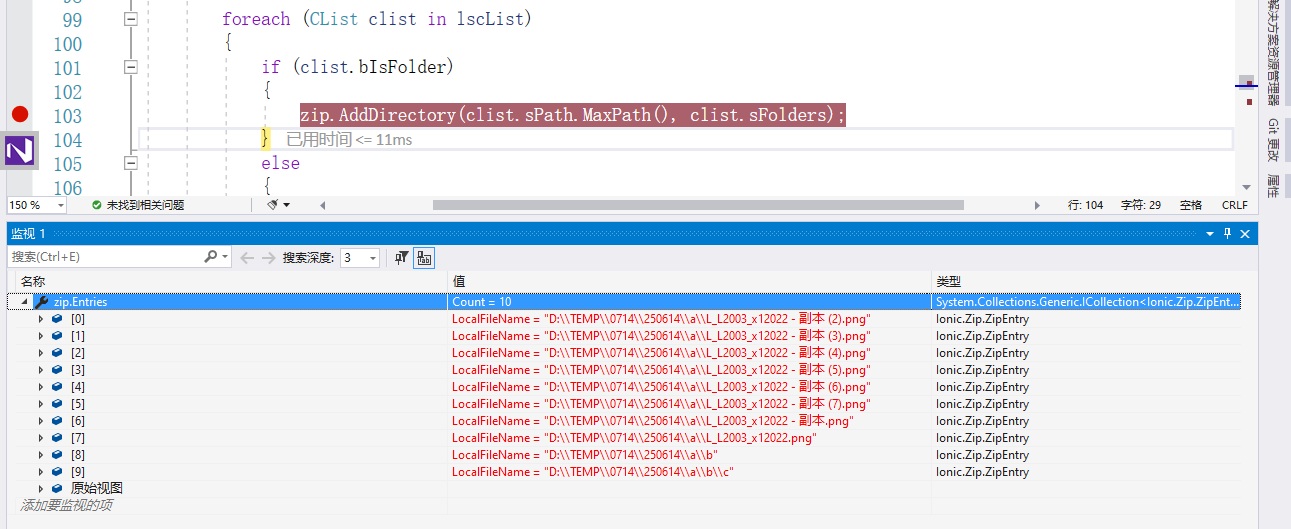

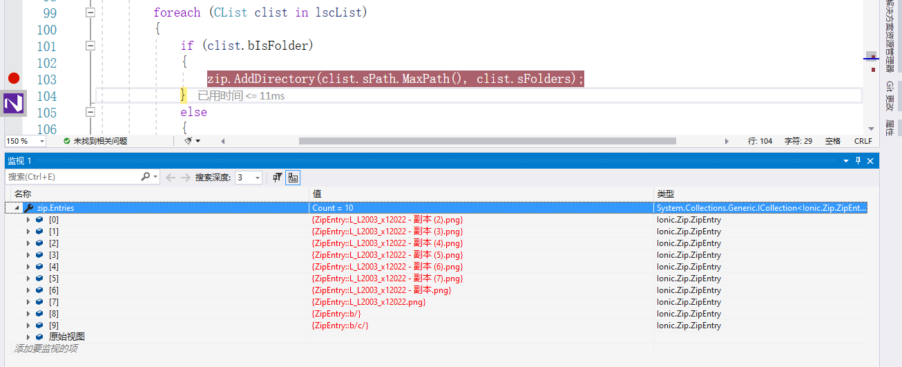

在添加后,变化如下:
会遇到超长路径(MAX_PATH)报错,肯定会有一个完整的路径,当然存在临时拼接的情况,但是我们先找一找。

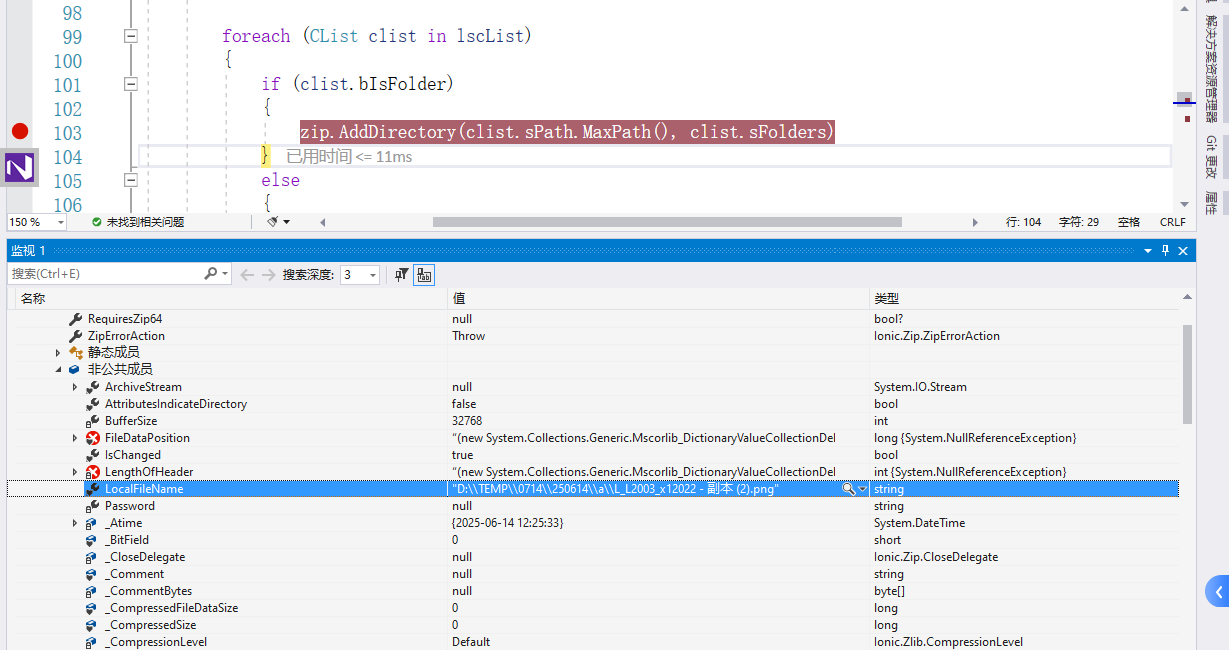

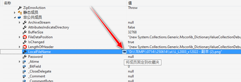

最后,我们在“非公开成员”中找到一个属性:LocalFileName,其值正是完整的文件路径,如下图所示:
为了方便观察,我们将LocalFileName属性置顶显示:
之后我们就可以看到,默认显示的都是LocalFileName了:
现在我们找到这个关键的LocalFileName,虽然还不能百分百确定和这有关,但是可以以此为准进行后面的排查和验证了。

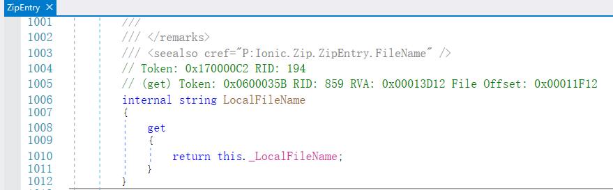

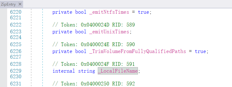

这里常用的工具是dnSpy,我们使用dnSpy打开DotNetZip,然后定位到ZipEntry,再找到LocalFileName属性:
可以看到只有get,没有set,这样的话,如果直接反射操作此属性,则需要额外的添加set访问器,非常麻烦,此时不作考虑。
我们再看,LocalFileName其实是返回的变量:_LocalFileName,我们再找下此变量:

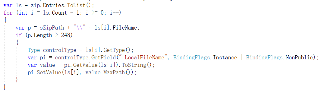

这样的话就简单了,我们反射直接操作此变量:
我们在处理时,先进行判断是否超长,再反射处理,因为反射是很耗资源的。

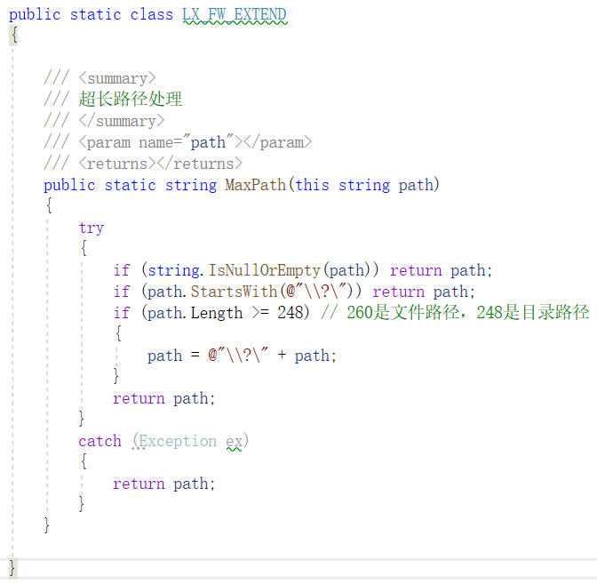

至于扩展方法,定义如下:
说一下这里面为什么要以248作为判断条件,是因为260是文件路径限制,而对于目录则是以248为限制,所以我们以最小的为主进行判断。
