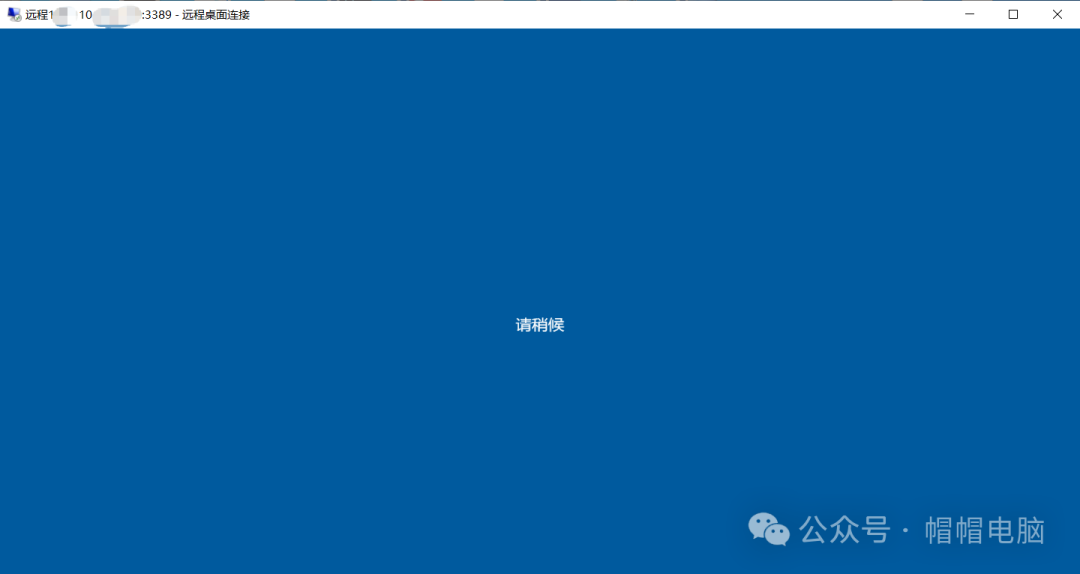

今天这下有点完犊子了,拥有管理员权限的账户,远程到远程桌面上面一直提示请稍后,这个远程桌面原来是为了管控某部门使用,搭建在其分公司的自建云中,现在本地也登录不上了,这下扯了。
今天碰巧这个部门有同事联系我,需要在远程桌面配一下访问共享,这就要登录进去看一下,结果登录进去一看,哎呀,一直显示蓝屏,提示“请稍后”,既然提示稍后,那就稍后呗,等了一上午还是一样,这就不是稍后了,直接告诉我们不要等了就好了。
解决问题首先要找到原因,这种原因一般是用户配置信息异常或者登录账户太多没有注销引起的,最有可能就是RDP会话阻塞了,需要终止会话,其实也挺好解决的,直接重启即可。

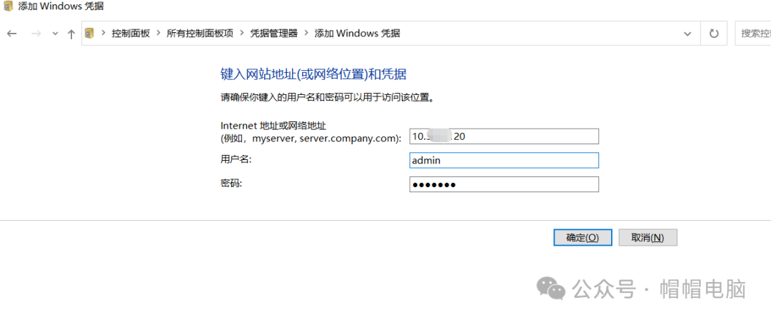

重置windows登录凭据;
打开“控制面板”-“所有控制面板项”-“凭据管理器”-“添加windows凭据”,输入要远程桌面internet地址(就是ip地址),输入远程的用户名和密码,如果原来有就删除重新添加。
上面这个再次远程一般来说可以解决,不过根据帽帽多年的经验,并不百分百,我们再来个百分百的方法。

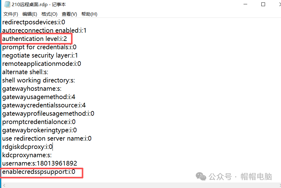

修改RDP远程文件;
新建一个rdp远程文件在桌面上,然后进行修改,右键选择“打开方式”-“记事本”。
在记事本输入两条相对应的值(authentication level:i:2 )(enablecredsspsupport:i:0,有的话就修改,没有就新建,然后保存。

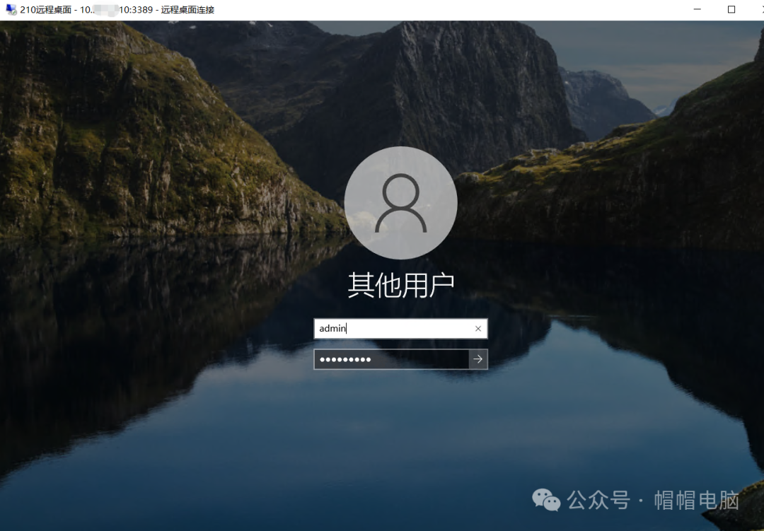

再次远程,已经出现输入密码了,输入登录用户和密码即可访问了。
