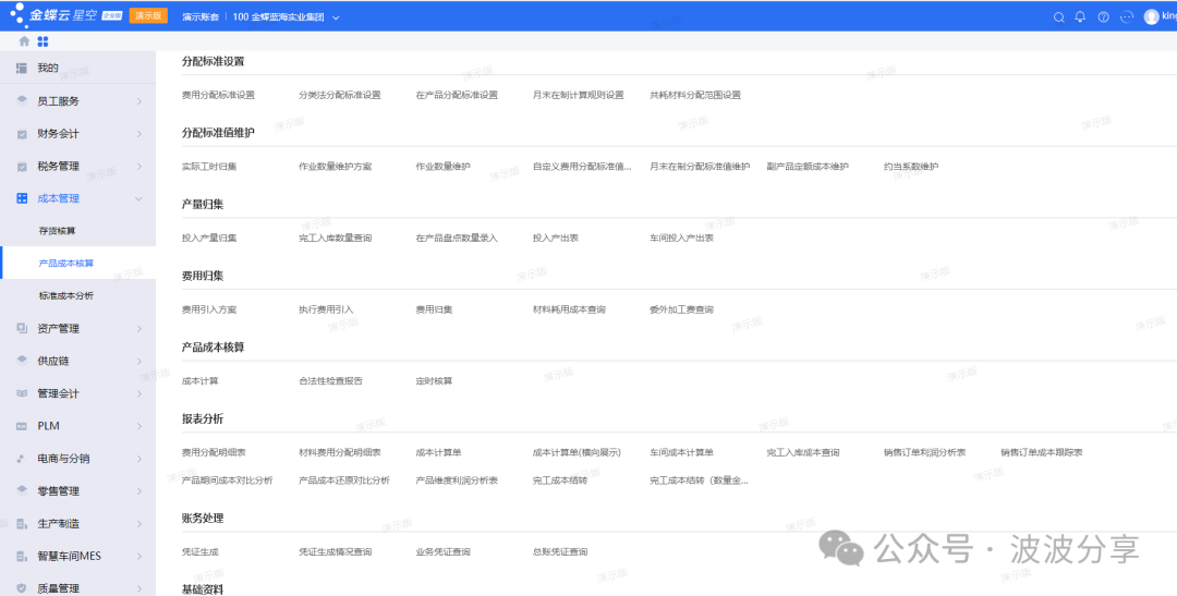

主要围绕数据准备、核算执行和结果处理展开,以下是核心流程:
一、成本核算前准备
1. 基础数据维护
- 确保物料档案、BOM(物料清单)、工艺路线、成本中心等基础信息准确完整,这是成本核算的基础。
- 维护计价方法(如先进先出、加权平均等),明确物料成本计算规则。
2. 业务数据确认
- 检查生产相关数据:生产订单的开工、完工、报废情况,确保生产任务单已正确维护。
- 核对库存数据:确认原材料、半成品、产成品的出入库单据(如采购入库、生产领料、完工入库)已审核且无误。
- 收集费用数据:归集直接费用(如直接材料、直接人工)和间接费用(如制造费用),并确保费用单据已录入系统。
二、成本核算执行
1. 数据归集
- 系统自动或手动归集直接材料成本:根据生产领料单,按生产订单或成本中心汇总原材料消耗。
- 归集直接人工和制造费用:通过工时记录、费用分摊规则(如按工时、产量)将费用分配到各成本对象。
2. 成本计算
- 选择核算范围:指定核算期间、成本中心、产品范围等。
- 执行成本计算:系统按预设规则(如品种法、分批法、分步法)计算半成品和产成品的单位成本及总成本,包括材料成本、人工成本、制造费用的分摊。
3. 成本核对与调整
- 查看成本计算结果,核对与实际业务的一致性,如发现异常(如成本异常偏高/偏低),可手动调整费用分摊比例或修改基础数据后重新计算。
三、核算结果处理
1. 生成成本报表
- 系统自动生成成本分析表、产品成本汇总表、在产品成本表等,用于查看各产品成本构成、成本变动趋势等。
2. 结账处理
- 确认成本核算无误后,完成当期成本结账,数据将同步到库存和财务模块,更新产成品的库存成本。
以上步骤可根据企业实际业务场景(如是否启用分步核算、是否有联产品/副产品)进行调整,核心是通过系统实现数据的自动归集与分摊,提高成本核算的准确性和效率。
