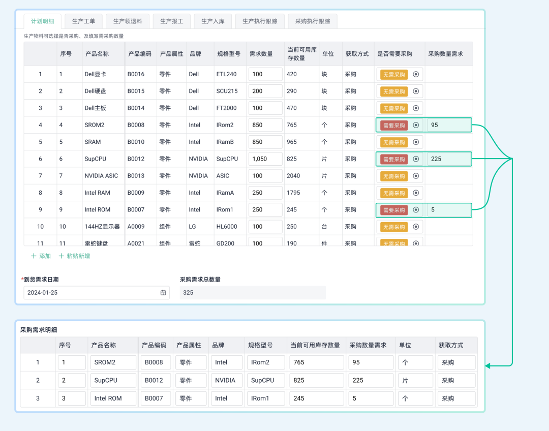

MBOM 是 ERP 里最核心的数据之一
  • 系统工单调用的就是MBOM;
  • 物料需求计划(MRP)是按MBOM结构算;
  • 排产也是基于MBOM里的装配层级。

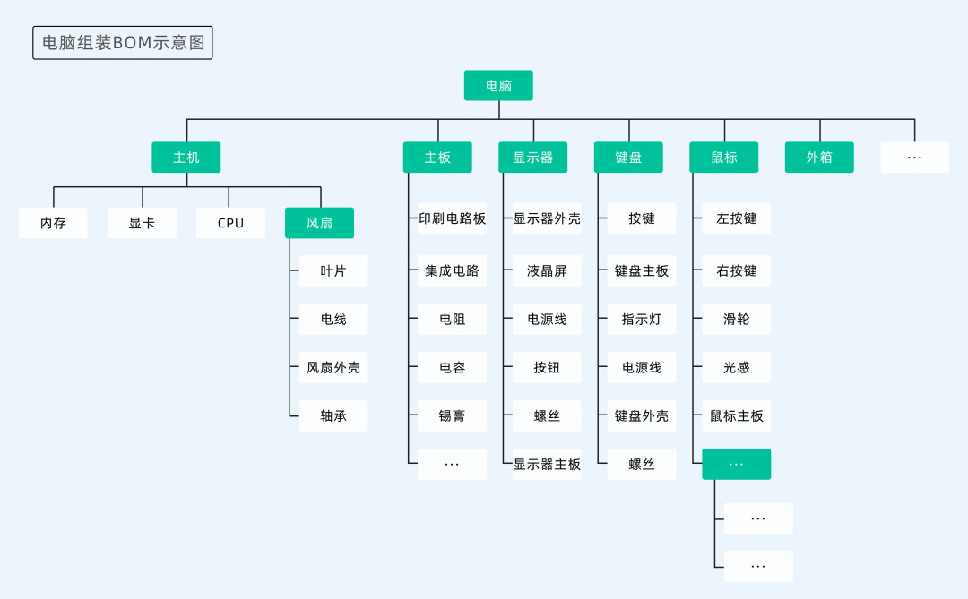

先是研发部门建好工程BOM,定义好每一个成品的结构、子件、图纸、标准,保存在PDM或PLM系统中。它关注的是“产品设计对不对”。
接下来,工艺部门或PMC会基于工程BOM,整理出制造BOM,加上生产顺序、加工路径、装配步骤、替代料、工艺路线等内容,输入到ERP系统的生产模块中。它关心的是“怎么做最顺、效率最高”。
最后,到了财务或成本会计这边,会基于制造BOM,结合实时的材料单价、人工工时费、制造间接费用等,生成一套成本BOM,用来核算单位成本、评估利润空间、制定报价策略。它关注的是“这产品做下来到底赚不赚钱”。
