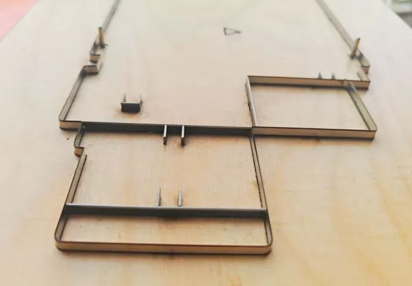

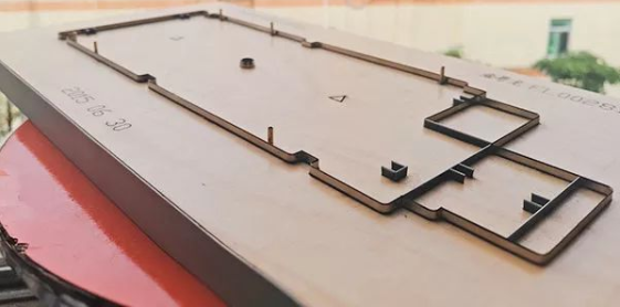

激光刀模与传统加工工艺的区别
激光刀模切割机是近几年才发展起来的设备,激光刀模主要利用激光的强能量性对刀模板进行高深度烧蚀,从而达到安装切割刀的目的。这种刀模加工工艺与传统的加工工艺相比:
(1)设计简单。传统加工是在刀模板上用铅笔或圆珠笔进行绘制,而后进行刀模切割;而使用了激光刀模机后,设计就可以直接在计算机上进行,不需要任何描绘。
(2)误差小。在传统制作中,刀模板是通过锯床锯的,在移动的过程中就会形成错位而产生误差;而激光刀模机是全自动运行,不需要人工干预的。
(3)工作效率高。传统加工方式受场地设备的影响而加工速度慢;而激光刀模机是大幅面、非接触式的,可以24小时全程运行。所以,对于激光刀模切割机的应用可以明显加速企业的发展,提高经济效益。在印刷行业主要应用于纸箱模型的切割、裁剪等。

激光刀模刀片出现钝刀怎么办
现在高新科技越来越应用到我们的生活当中,产品的制作也是利用机器来完成。激光刀模是在激光刀模机上使用的,而激光刀模机是用一些软件制作刀模图形设计。
对于激光刀模机使用专业的软件,在电脑上设置好参数,就可以使用了。这样全自动化设计让我们能够很快地完成产品的制作。当然每个东西都会有它不好使用的时候,激光刀模也不例外。激光刀模刀片出现钝刀该怎么办?
如果激光刀模刀片没有完全钝,如出现只是刀口缺口,那么这样把激光刀模刀片的部位换掉就可以了。
如果不把激光刀模钝刀换掉,这样激光刀模机切割出来的产品会有边缘不光滑,甚至有毛刺。这样的就出现了次品。一般厂家都不会愿意去购买。所以出现钝刀情况要及时处理,以免以小失大。
