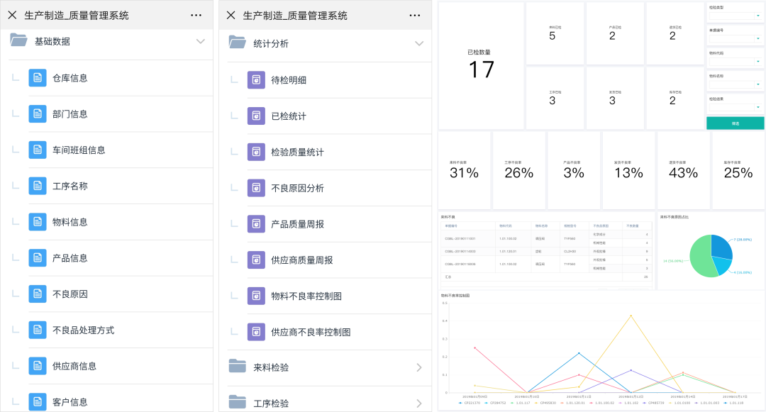

(1)质量管理系统(QMS)
质量管理系统 是企业用来全面管理质量的系统,它可以整合质量流程,减少人工操作,提高管理效率。
常见功能:
  • 文档管理:集中管理质量标准、作业指导书,防止文件混乱。
  • 问题追溯:产品从原材料到出厂全过程可追溯,发现问题能快速定位原因。
  • 检验与测试管理:记录所有产品的检验数据,确保每批次都符合标准。
  • 供应商管理:对供应商的质量表现进行评分,优化采购渠道。
  • 不良品处理:自动跟踪不良品的处理流程,减少重复问题。
  • 数据分析与报表:实时监测质量状况,生成可视化报告,帮助决策。
常见的 QMS 软件有 SAP QM、MES 质量管理模块、简道云 QMS 等,适用于不同规模的企业。
