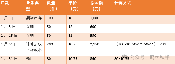

加权平均单价(当月)=(期初库存总金额+本月采购总金额)÷(期初库存数量+本月采购数量)
📌适用场景
✅适用于采购批次较少、价格波动较大的企业,如重工业、设备制造等行业。
 ✅适用于财务结算场景,简化日常成本计算,仅需月底核算一次。
 ✅适用于手工账或低频采购的企业,不需要系统实时更新成本。
📌举个栗子
📌特点:
  • 月底统一计算,期间所有出库业务的成本按该单价计算,不会随时变动
  • 适用于存货采购频率低、成本控制严格的行业,如家电制造、工程机械。
  • 计算量小,但会导致月初、月中出库的成本计算滞后,不够灵活。
  • 不适用于存货周转率高、需要实时成本更新的企业,如零售业、电子行业。

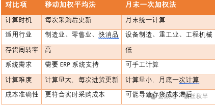

三、对比分析
🎯对比分析:移动加权vs月末一次加权
✅如何选择?
  • 存货周转快、价格变动小的企业,适合移动加权平均法,能保证出库成本的准确性。
  • 采购批次少、财务管理偏稳健的企业,适合月末一次加权法,计算更简单,便于管理。
🎯总结
📌移动加权平均法适用于存货流转快、价格波动小的行业,每次采购后计算,成本更准确,但计算复杂。
 📌月末一次加权法适用于采购频率低、财务管理为主的企业,每月计算一次,计算量小,但成本可能滞后。
