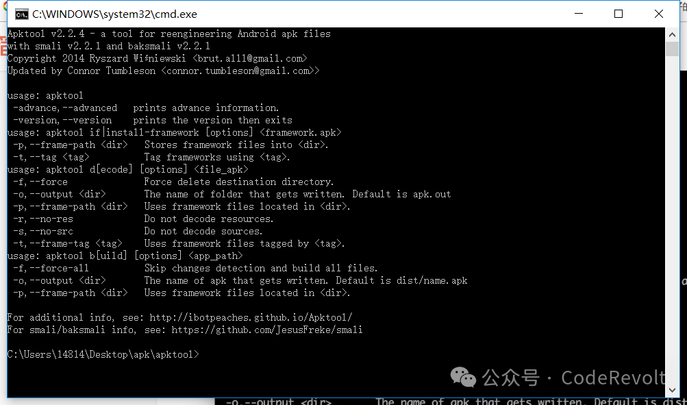

将下载下来的apktool.bat,apktool.jar还有待反编译的apk放在同一个文件目录下面。打开CMD命令,进入到该文件夹下,输入apktool看看环境是否成功,成功了如下图所示

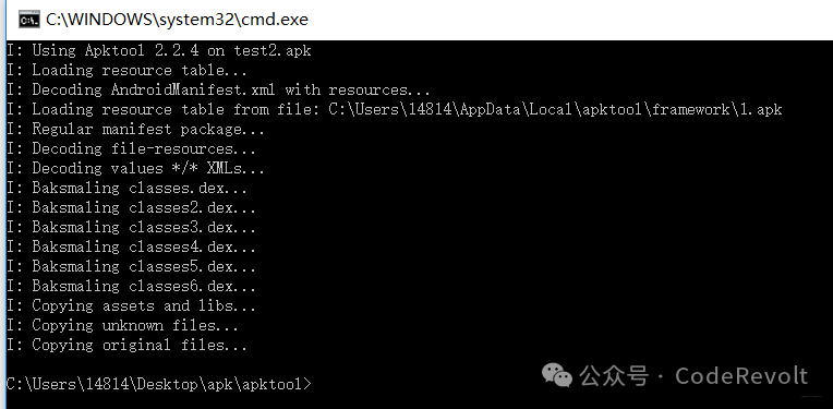

执行反编译命令,apktool d filename,这里我执行的是apktool d test.apk
其中d是decode的意思,表示要对这个apk进行解码,除了这个基本用法,还有其他的附带参数:
  • -f 如果目标文件夹已存在,则强制删除现有文件夹(默认如果目标文件夹已存在,则解码失败)。
  • -o 指定解码目标文件夹的名称(默认使用APK文件的名字来命名目标文件夹)。
  • -s 不反编译dex文件,也就是说classes.dex文件会被保留(默认会将dex文件解码成smali文件)。
  • -r 不反编译资源文件,也就是说resources.arsc文件会被保留(默认会将resources.arsc解码成具体的资源文件)。
结束之后我们可以看到这个文件目录下出现了test文件夹

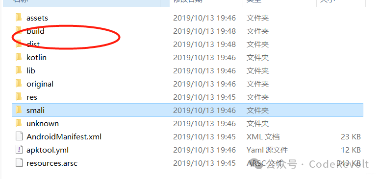

执行打包命令 apktool.bat b test ,b是build的意思,表示要对这个文件夹进行编码打包成APK的意思
执行完之后可以看到,在test文件夹下多了,build和dist文件夹,其中dist文件夹就是反编译重新打包之后的包,但是这个包还不能安装,因为还没有签名

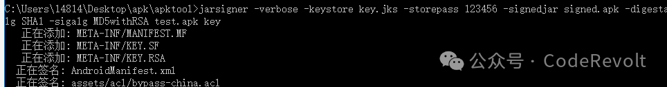

签名命令:
jarsigner -verbose -sigalg SHA1withRSA -digestalg SHA1 -keystore 签名文件名 -storepass 签名密码 待签名的APK文件名 签名的别名
如图:
