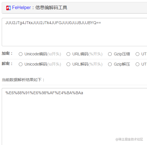

自己玩:
window.btoa(encodeURIComponent("我是人a"))
// JUU2JTg4JTkxJUU2JTk4JUFGJUU0JUJBJUJBYQ==
decodeURIComponent(window.atob("JUU2JTg4JTkxJUU2JTk4JUFGJUU0JUJBJUJBYQ=="))
// 我是人a
标准base解码,已经得不到正确结果:
