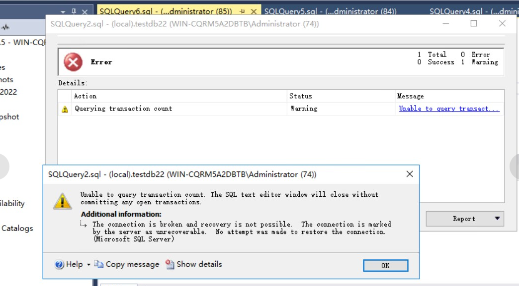

-- Msg 109, Level 20, State 0, Line 0
--A transport-level error has occurred when receiving results from the server. (provider: Shared Memory Provider, error: 0 - 管道已结束。)
在窗口二我们在关闭测试实例时,窗口一的插入事务仍然在运行。

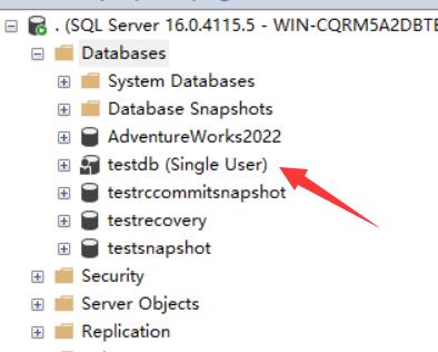

头两个命令将数据库分别置于紧急模式和单用户模式,这是我们执行 DBCC CHECKDB 的 REPAIR_ALLOW_DATA_LOSS 选项的前提。
最后一句命令是将数据库恢复多用户模式。
--窗口8
--使用最小数据丢失的方式,修复数据库
USE [master]
GO
ALTER DATABASE [testdb] SET EMERGENCY
GO
ALTER DATABASE [testdb] SET SINGLE_USER WITH NO_WAIT
GO
DBCC CHECKDB([testdb],REPAIR_ALLOW_DATA_LOSS) WITH ALL_ERRORMSGS
--dbcc checkdb执行完毕之后执行下面语句,让数据库可以重新访问
ALTER DATABASE [testdb] SET MULTI_USER WITH NO_WAIT

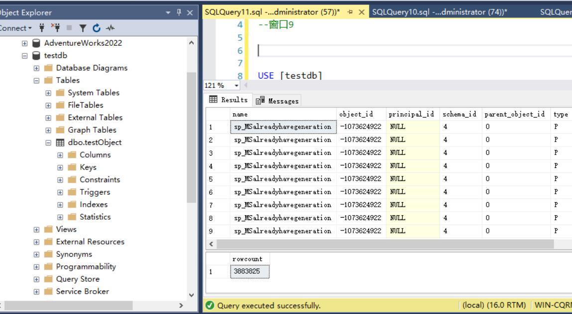

数据库处于单用户模式
设置回多用户模式之后,尝试查询数据
--从数据行数来看,具体你是不知道丢失多少数据的,只能说能挽救多少是多少吧
USE [testdb]
GO
SELECT TOP 10 *  FROM [dbo].[testObject]
SELECT COUNT(*) AS'rowcount' FROM [dbo].[testObject]
数据是查询出来了,但是具体丢失多少数据,我们无法掌握
至少数据库最后一次checkpoint点之后的所有数据将会丢失。
