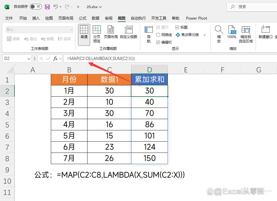

五、累加求和
公式:=MAP(C2:C8,LAMBDA(X,SUM(C2:X)))
这个公式是为了告诉大家,MAP它引用的是单元格为位置,是将单元格的位置代入到函数中进行计算的,而不是单元格中的值
如下图,将C2:C8区域代入到MAP函数后,区域就会变为C2:C2,C2:C3, C2:C4单位依次增加从而达到累加求和的效果
