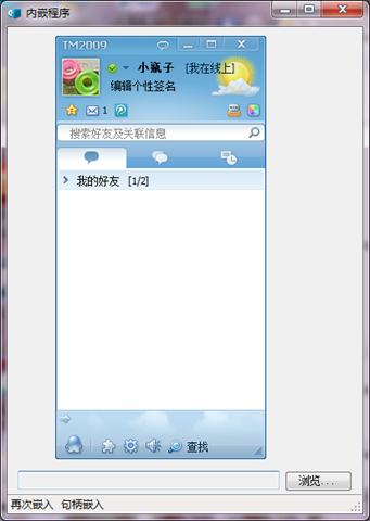

在实际的软件开发中,我们可能会遇到这样的情况:已经有一些成熟的控制台应用程序,它们实现了一些非常实用的功能,比如数据处理脚本、命令行工具等。但是,这些控制台应用的界面不够友好,用户使用起来不太方便。
如果我们将这些控制台功能集成到 WinForm 应用中,就可以充分发挥 WinForm 的界面优势,为用户提供更加丰富、友好的使用体验。比如,我们有一个用于数据分析的控制台脚本,它可以读取大量的数据文件,并进行复杂的计算和分析。将这个脚本集成到 WinForm 应用中后,用户可以通过 WinForm 的界面选择数据文件,设置分析参数,然后在内嵌的控制台中实时查看分析过程和结果。这样,原本只能在命令行中使用的功能,现在可以在一个美观、易用的桌面应用中实现,大大提高了功能的可用性和用户满意度 。

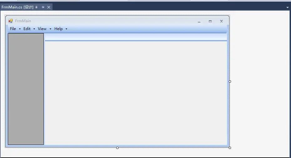

最后,就是将我们精心打造的自定义 EmbeddedConsole 控件添加到 WinForm 应用的主窗体或其他需要的窗体中 ,这就像是把一个精心制作的零件安装到一台大型机器上,让它成为整个系统的一部分。
在添加控件后,还需要配置其布局和样式 ,让它能完美地融入应用的整体风格。就好比给一个房间布置家具,要根据房间的整体风格和布局,合理摆放家具,让整个房间看起来和谐美观。我们可以使用 WinForm 提供的各种布局容器,如 Panel、TableLayoutPanel 等,来精确控制控件的位置和大小;也可以设置控件的各种属性,如背景颜色、字体样式等,让它与应用的界面风格保持一致,为用户提供一个统一、舒适的使用体验。
