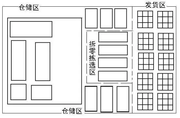

确定拣货方式
拣货通常有订单别拣取、批量拣取及复合拣取三种方式。订单别拣取是按每份订单来拣货;批量拣取是多张订单累计成一批,汇总数量后形成拣货单,然后根据拣货单的指示一次拣取商品,再进行分类;复合拣取是充分利用以上两种方式的特点,并综合运用于拣货作业中。

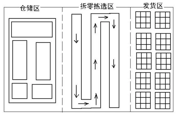

确定拣货路线
仓库根据拣货单所指示的商品编码、储位编号等信息,能够明确商品所处的位置,确定合理的拣货路线,安排拣货人员进行拣货作业。(PS: 安排拣货人员进行拣货作业的基础在于库内作业人员对于仓库基本情况的熟知,也包含平时的基础性培训。)

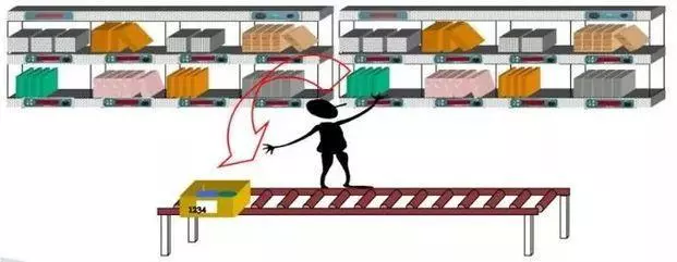

2
摘取式DPS拣货
作业方式:依靠PDA系统,对每一份订单的货品逐一进行拣选
与人工摘取式拣货的区别:DPS摘取式拣货过程中信息无纸化传递, 拣货员只要系统指示的信息, 拣选货品。
优点:这种方法更准确、快捷,减少了拣货员的劳动强度。
