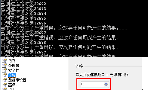

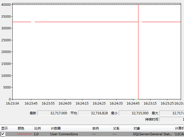

    设置max poolsize=40000,即连接池40000,MSSQL 连接限制32767
    以上监控可以看到,MSSL 连接峰值为32717,加上数据库系统自己默认占有的50个连接,总数为32767,即为数据库的最大连接数。在连接过程中,CPU和内存开销很大!
    在出错的情况下还继续创建对象,但是数据库连接数是没有增加的,连接对象都保存到连接池中,还在等待连接数据库。

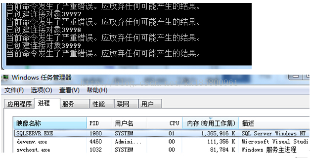

    当连接池连接数达到最大值时,如下图到达 39999 时,程序将自动关闭并退出!本人电脑几乎卡死!数据库连接数回到正常,数据库内存仍然很大,还是很卡!最后重启数据库服务释放内存!

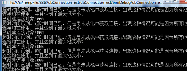

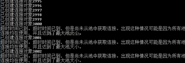

    设置max poolsize=3000,即连接池3000,MSSQL 连接限制32767
    客户端连接池最大连接为3000,再新建连接时,会因超时不能添加到连接池中,结果失败!

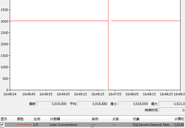

    数据库系统当前最多可连接32767,现在只连接3000+系统session,为3019。此时数据库系统还可以继续创建连接,只是此客户端连接池限制而已。正常业务情况下,连接池会尽快处理没有用的连接,让客户端建立新的连接。
    在数据库中,我删除1000个 sleeping 的 session:
      declare @i intset @i = 1000while @i<2000begin  exec('kill '+ @i)  SET @i = @i + 1end
      数据库连接是降下来了,但是连接池还是没有降。因为新的连接还是无法通过连接池。所以也不要删除数据库中 sleeping 的 session,因为连接池如果再重用连接的话,找不到数据库中的对应连接就断开了!

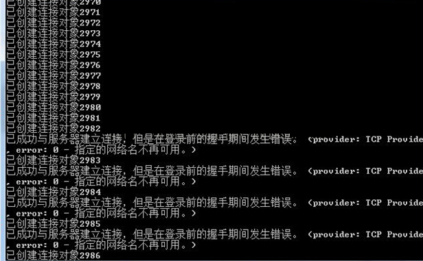

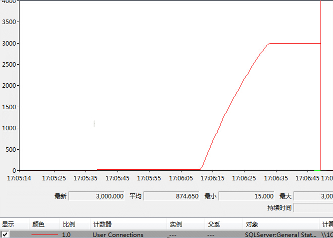

      设置max poolsize=40000,即连接池40000,MSSQL 连接限制3000
      MSSQL 中执行以下代码,然后重启数据库服务:
        EXEC sp_configure 'user connections',3000Reconfigure

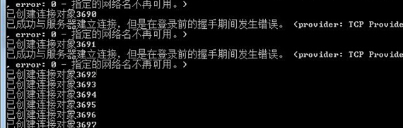

        当通过连接池连接数据达到2982时,发生了错误。加上数据库系统中的18个session,连接总数为3000.
        这个错误网上很常见,连接池虽然可以继续创建新的连接,但是无法与数据库端连接。出现此错误可以判断是数据库端没法连接到。如果不是最大连接数出错,可能是tcp/ip协议未开启、端口未打开或被隔离等。
        成功与服务器建立连接,但是在登录前的握手期间发生错误。(provider:tcp provider error:0 –指定的网络名不可再用。)
        接下来在数据库中,删除1000个sleeping的session:
          连接又可以正常进行了。

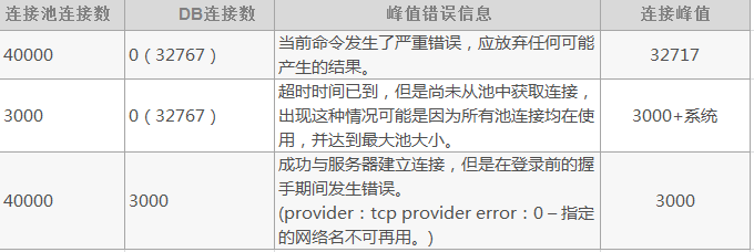

          以上测试总结如下:

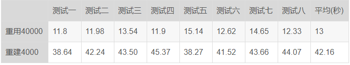

          连接池重用:
          设置max poolsize=40000,即连接池40000,MSSQL 连接限制0(32767)。循环次数:40000
          物理连接重建:
          设置max poolsize=4000,即连接池4000,MSSQL 连接限制0(32767)。循环次数:4000
          本打算物理连接都设置40000,不过时间较久,这里测试4000,届时可多十倍时间来对比重用连接池的时间。
            //重用: var sqlConn = new SqlConnection(connstring); sqlConn.Open(); sqlConn.Close();//重建:var sqlConn = new SqlConnection(connstring);sqlConn.Open();collection.Add(sqlConn);
            如重建次数增加10倍为40000,则平均时间比为 13:421,即重建/重用=32。重建连接比重用连接池所花费时间多32倍!所以现在的各种系统连接数据库,基本使用连接池。但是连接池也不能过多,否则一直占用系统资源,又用不上。

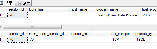

              此时我们查看MSSQL中的连接session。(在c#连接我是sa登录的)
                SELECT * FROM sys.dm_exec_sessions where session_id>50 AND login_name='sa' SELECT * FROM sys.dm_exec_connectionsWHERE session_id IN(SELECT session_id FROM sys.dm_exec_sessions where session_id>50 AND login_name='sa')
                关闭连接时再查看。Session 已经关闭了。下次再连接,就是新的一个物理连接了。

                连接池与MSSQL连接关系:
