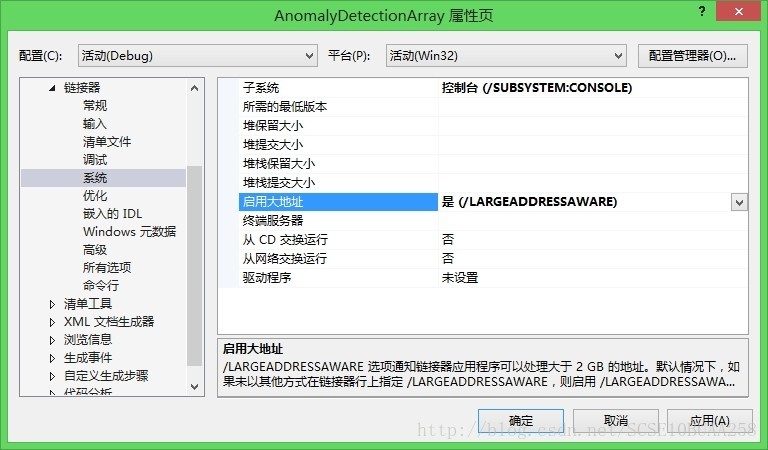

1: 启用大地址
在解决方案资源管理器中右键点击项目->属性,选择连接器->系统->启用大地址。(不超过4G,由于还有系统,所以最多也就能申请3.x G)

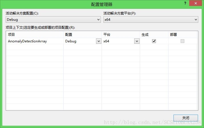

2、64bit 系统可以选择X64平台突破内存限制
32bit系统的有4GB内存限制,因为地址是32位使得这个地址所能代表的内存空间也就 2^32 byte = 4 GB。
如果你的系统是64bit则没有4GB的限制,Visual Studio虽然只有32bit版的,但是它提供了64bit的平台编译,我们所要做的只是选择程序的编译平台是X64。
方法如下: 依旧调出属性页,右上角配置管理器,活动解决方案平台->新建,新窗口选择X64平台,之后顺着它操作就行了。
添加完的页面如下,关闭即可。

1: use /LARGEADDRESSAWARE
right click your project in Solution Explorer->Properties, Linker->System, select  /LARGEADDRESSAWARE in use large address.
2: change platform to X64(64 bit), instead of ARM(32bit)
As we all known, 32 bit system has a memory limitation of 4GB(=2^32 bytes), so we can change to X64 platform for those 64 bit system users to avoid such a memory limitation.
still call the Properties window for your project, click  Active Solution Platform, New, select X64 instean ARM for new platform.
