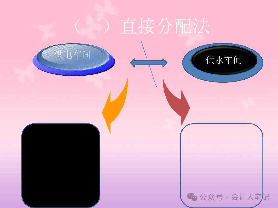

(一)直接分配法:简单直接,一步到位
直接分配法,恰似一条简洁明了的路径,不绕弯子,直接将各辅助生产车间发生的费用分配给辅助生产以外的各个受益单位或产品。在这个过程中,它果断地忽略了辅助生产内部相互提供的劳务量,无需进行复杂的交互分配环节。
分配率 = 辅助生产费用总额 ÷(辅助生产的产品或劳务总量 - 对其他辅助部门提供的产品或劳务量)。
这个公式就像是一把公平的尺子,衡量出每一份可供分配的辅助生产资源的价值。

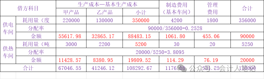

让我们以牛马企业为例,深入理解直接分配法的实际应用。牛马企业设有供电和供热两个辅助生产车间,两个车间的辅助生产明细账所归集的费用分别是:供电车间90000元,供热车间20000元;供电车间为生产甲乙产品、各车间管理部门和企业管理部门提供362000度电,其中供热车间耗电6000度;供热车间为生产甲乙产品、各车间及行政管理部门提供5370吨热力蒸汽,其中供电车间耗用120吨。采用直接分配法分配辅助生产费用,并编制“辅助生产费用分配表”。
按照直接分配法,我们首先计算的
供电车间分配率:90000÷(362000 - 6000)=0.2528元/ 度;
供热车间分配率:20000÷(5370 - 120)=3.8095元/ 度;
再根据各受益部门耗用量计算出相应分配金额,最终将供电车间及供热车间的费用分配计入有关科目及所属明细账,编制的会计分录如下:
借:生产成本 — 基本生产成本 — 甲产品 67046.55
      生产成本 — 基本生产成本 — 乙产品 41246.12
      制造费用 — 基本生产车间 1176.08
      管理费用 531.25
贷:生产成本 — 辅助生产成本 — 供电车间 90000
      生产成本 — 辅助生产成本 — 供热车间 20000
通过这样的分配,辅助生产费用如同被精准投递的包裹,顺利地到达了各个受益单位或产品的手中,完成了它们在成本核算中的使命。

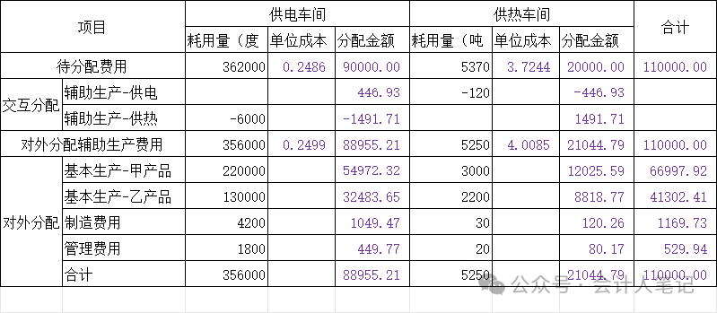

(二)交互分配法:细致入微,双重考量
交互分配法,则像是一场精心策划的双向互动盛宴,对各辅助生产车间的成本费用进行两次分配。
首先,在辅助生产车间之间开启第一轮的交互分配。依据各辅助生产车间相互提供的产品或劳务的数量以及交互分配前的分配率,如同在伙伴之间进行一场公平的资源交换。例如,供电车间和供热车间会根据彼此的耗用情况,计算出交互分配的金额并进行账务处理。
然后,进入第二轮的对外分配环节。此时,各辅助生产间交互分配后的实际费用成为了分配的基础,这个实际费用是由交互分配前的成本费用加上交互分配转入的成本费用,减去交互分配转出的成本费用所得。接着,再按照对外提供的产品或劳务的数量和交互分配后的分配率,在辅助生产以外的受益单位进行一次全面的对外分配。
仍以牛马企业为例,在交互分配阶段,计算出供电车间应分配给供热车间的费用以及供热车间应分配给供电车间的费用,并编制分录:
借:生产成本 — 辅助生产成本 — 供电车间 446.93
      生产成本 — 辅助生产成本 — 供热车间 1491.14
      贷:生产成本 — 辅助生产成本 — 供电车间 1491.14
            生产成本 — 辅助生产成本 — 供热车间 446.93
经过交互分配后,重新计算供电车间和供热车间的实际费用,再进行对外分配,编制如下分录:
借:生产成本 — 基本生产成本 — 甲产品 66997.92
      生产成本 — 基本生产成本 — 乙产品 41302.41
      制造费用 — 基本生产车间 1169.73
      管理费用 529.94
      贷:生产成本 — 辅助生产成本 — 供电车间 88955.21
            生产成本 — 辅助生产成本 — 供热车间 21044.79
交互分配法虽然计算过程相对复杂点,但却能更精准地反映辅助生产车间之间的相互关系以及对外部受益单位的成本影响,使成本核算结果更加科学合理。
