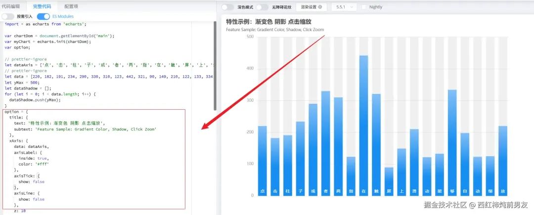

然后咱们去Echarts官网,我挑一个图表,用来演示一下:(挑一个好看的)
第一步,先写template:
       <view>        <uni-ec-canvas class="uni-ec-canvas" id="line-chart" canvas-id="multi-charts-line" :ec="ec" ref="canvas"></uni-ec-canvas>      </view>
    然后把数据项ec定义一下:(放在data里)
          ec: {        option: {}      },
      接着你要在script标签里,导入如下两个依赖:
        import uniEcCanvas from '@/components/uni-ec-canvas/uni-ec-canvas';import * as echarts from '@/components/uni-ec-canvas/echarts.js';
        导入之后要注册组件:
            components: {    uniEcCanvas  },
          然后咱们把数据option,从Echarts官网,给粘贴过来,当然你也可以在Echarts官网修改成自己想要的样子,然后再移植,同理。

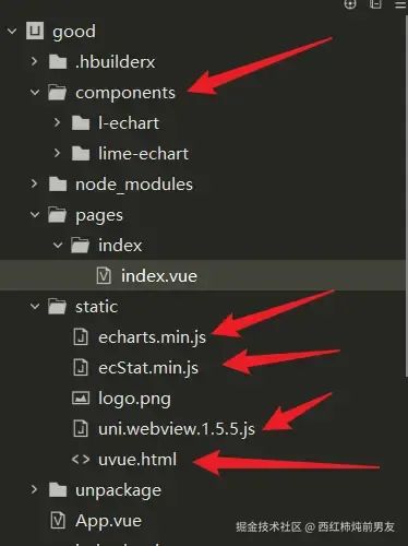

              安装的时候,咱们还是下载源码,然后往项目中引入
              vue3 echarts地址:https://gitee.com/liangei/lime-echart
              整体下载完之后,咱们把components文件夹,直接放在项目中。
              然后把static文件夹的内容,全部放在项目的static文件中,我把项目图放一下,大家一看便知:
              接下来,把我这段代码放上,里面其实无非还是引入依赖,然后把例子放上,你可以感受一下,直接出图:
