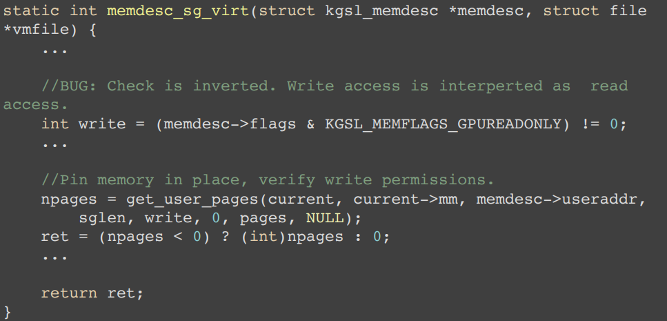

此外类似的漏洞在 2016 年就已经出现在高通 GPU 驱动中,CVE-2016-2067
同样的业务场景,也意味着同类型的漏洞也可能会产生

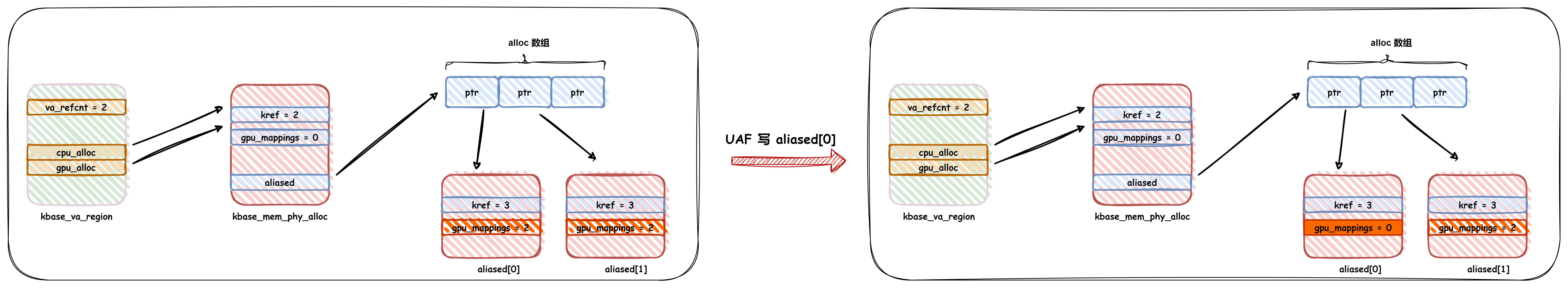

这个的大体逻辑是先根据 gpu_addr 找到 reg,然后释放 reg 和 reg->xx_alloc 的引用,对于这种复杂的对象管理,可以先按照正常流程分析下对象之间的关系, kbase_va_region 中与生命周期相关的字段如下:
上图表示的是 kbase_api_mem_alloc 创建非 SAME_VA 内存的场景,kbase_gpu_mmap 执行后会对 gpu_mappings 加一,然后通过 kbase_api_mem_free 释放时,会将 kbase_va_region 和 kbase_mem_phy_alloc 的引用计数减成0,从而释放两个对象
如果是 SAME_VA 的情况如下,区别在于 SAME_VA 内存在 kbase_api_mem_alloc 中会调用 vm_mmap 把 reg 同时映射到 CPU 和 GPU 侧,这就需要增加对应的引用计数(va_refcnt、kref、gpu_mappings),然后在 munmap 进程 VA 时,减少对应的引用计数
对驱动的对象管理有大概的认知后,具体看下漏洞相关的两个接口 kbase_api_mem_alias 和 kbase_api_mem_flags_change,分别利用的功能:

创建别名映射进程调用 mmap 前后, reg 对象相关引用情况如下:
在 kbase_api_mem_alias 里面增加 aliased[i]->kref 确保其在使用过程中不会被释放,然后 kbase_mmap 映射内存时增加 aliased[i]->gpu_mappings 记录其被 GPU 映射的次数,同时增加 reg->va_refcnt 记录其被 CPU 映射的次数,这个流程是没有问题的,通过引用计数确保 aliased 中的对象不会释放。

根据之前的漏洞分析,我们知道 gpu_mappings 控制的物理页的释放,如果通过 UAF 将其修改为 0 或者 1,就能提前释放一个被别名映射的 kbase_mem_phy_alloc 中的物理页,导致物理页UAF
struct kbase_mem_phy_alloc {
	struct kref           kref;
	atomic_t              gpu_mappings;
	size_t                nents;
	struct tagged_addr    *pages;
	struct list_head      mappings;
实现无限制的物理页 UAF 读写后,就是常规的漏洞利用流程了。这个漏洞利用的核心是利用 GPU 驱动的物理内存管理结构,将一个受限的 UAF 写转化为 不受限的 物理页 UAF.
