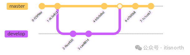

三方合并(three-way merge)是指当 master 分支和 develop 分支都有新的提交时,Git 会进行三方合并。
这种合并会创建一个新的合并提交,包含两个分支的更改。
# 切换到目标master分支 git checkout master  # 合并源develop分支 git merge develop
