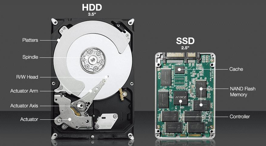

1、3.5和2.5英寸
硬盘的英寸,不是指外壳的尺寸,而是硬盘盘片的直径尺寸。
无论是 2.5英寸的硬盘还是 3.5 英寸的硬盘,都是使用 SATA 接口。
1.1、3.5英寸
3.5 英寸的硬盘在 1984 年就已经诞生,直到在 1991 年出现首款容量为 1GB 的机械硬盘,3.5 英寸硬盘开始成为标准规格。
3.5 英寸硬盘的主流长度为 147mm ,宽度为 102 mm ,厚度为 26 mm ;不同产品的尺寸可能略有差别,但螺丝孔距基本一致。
3.5 英寸的硬盘大部分都是机械硬盘,所以其厚度和盘片数量有关。
1.2、2.5英寸
由于 3.5 英寸硬盘的尺寸比较大,因此在 1989 年就有厂商推出了 2.5 英寸的硬盘。
因为 2.5 英寸硬盘具有尺寸小、轻便和不需要太大的供电的特点,所以在其诞生后的 30 多年时间里一直都是笔记本电脑和移动设备的主流规格。
2.5 英寸硬盘的主流长度为 100mm ,宽度为 70 mm ;其厚度则有多种规格:5mm,7mm,9.5mm,12.5mm,15mm,大部分笔记本电脑都是只兼容 7mm 厚度的 2.5 英寸硬盘。
后来,固态硬盘开始占领 2.5 英寸机械硬盘的市场,在同样的空间内做到了与机械硬盘相同甚至更大的容量。
于是 2.5 英寸硬盘同时存在机械硬盘和固态硬盘,其也兼容大多数设备。

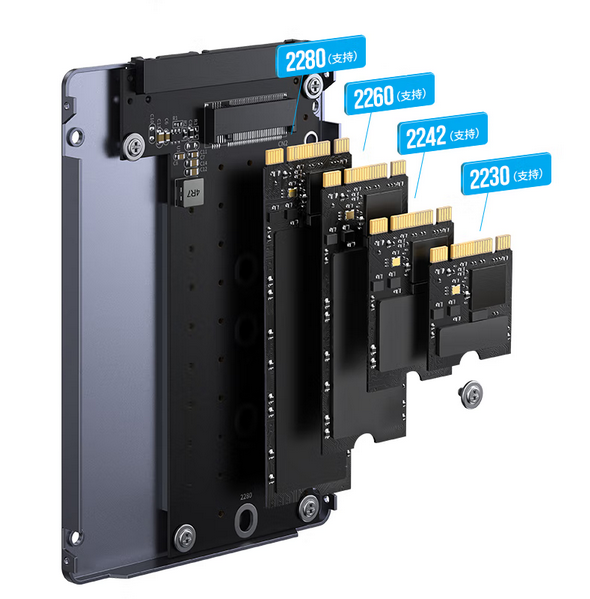

如上图所示,M.2 接口的固态硬盘,根据宽度和长度分为:2230、2242、2260、2280、22110 ,目前 2280 是最常见的规格。
如上图所示,M.2 接口的固态硬盘(2230、2242、2260、2280规格),也可以通过转接盒,在一些老旧设备的 SATA 接口上使用。

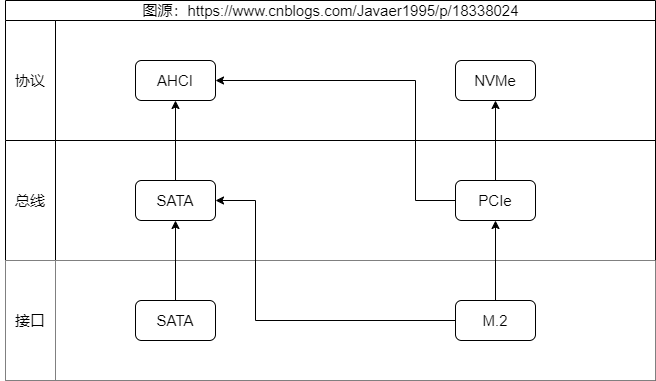

目前,常见的协议类型有:AHCI 和 NVMe ;常见的总线类型有:SATA 和 PCIe ;常见的接口类型有:SATA 和 M.2 。
3.2、接口的兼容图示
如上图所示,SATA 接口的硬盘,只能使用 SATA 总线和 AHCI 协议。
M.2 接口的硬盘,既可以使用 SATA 总线和 AHCI 协议,也可以使用 PCIe 总线和 AHCI 协议,还可以使用 PCIe 总线和 NVMe 协议。

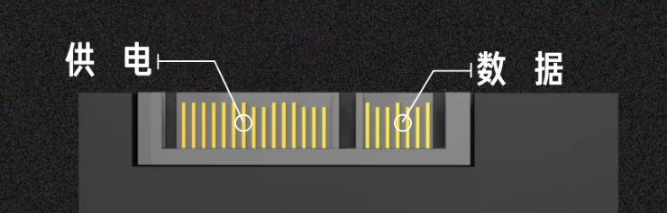

如上图所示,SATA 接口分为两个部分,长一点的是供电,短一点的是数据。
目前几乎所有的 3.5 英寸和 2.5 英寸机械硬盘、以及 2.5 英寸固态硬盘,都是使用 SATA 接口。

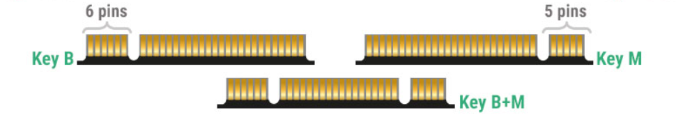

M.2 原名 Next Generation Form Factor(NGFF),是目前最广泛的固态硬盘接口,也是未来主要的发展趋势。
如上图所示,支持不同协议的 M.2 接口有不同的插槽针脚分布,例如 B 插槽、M 插槽、B+M 插槽等。
插槽类型支持的总线类型
BSATA
MPCIe
B+MSATA 和 PCIe
如上表所示,根据插槽类型,即可得知其所支持的总线类型;目前 M 插槽和 B+M 插槽的固态硬盘比较常见。
