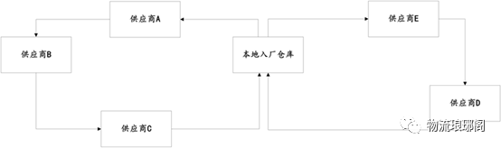

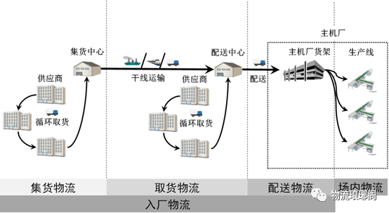

Milk run循环取货:
预先设计运输线路及窗口时间,取货车辆在规定的时间离开,在规定的时间到达每个供应商处,从供应商处运送零件至主机厂和从主机厂返回空盛具至供应商处。具体运作模式如所示:
Milk run模式运作图

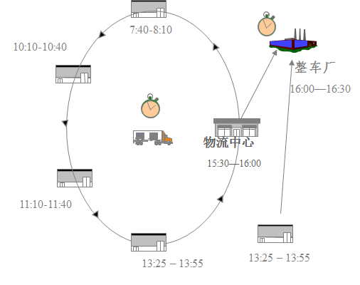

零部件入厂物流采用循环取货运输方式,建立本地入场仓库与外部运输系统对接。其模式及作业流程大致如下:
Milk run的运作模式

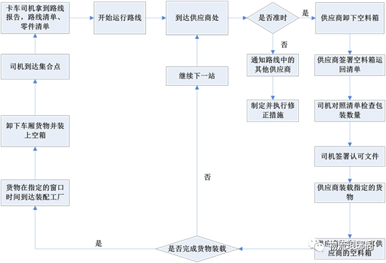

Milk run的运作流程
计划阶段:零部件物流通过获取制造商的采购订单,通过信息系统平台的线路设计,生成操作调度,并下达具体的指令操作,这是零部件物流循环取货的准备阶段,也称计划阶段。

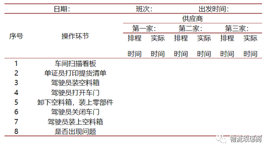

实施阶段:在固定的时刻,货车从本地仓库出发,到各个特定供应商处,依照事先特定的线路,装载特定的货量。这样既提高了运输车辆的装载率,又能使物料得到及时补给,同时批量较少的供货商不必等到零部件积满货车再发运,司机和仓库管理员进行运输任务单交接,并填写路线运行记录表,在最大程度上实现JIT供给。
具体循环取货流程如下:
路线运行表如下:
