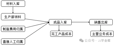

产品的流转:
绿色字体部分,每一步都产生了会计分录。
存货的构成:
(一)材料入库

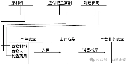

(二)生产领用原材料
借:生产成本—基本生产成本—直接材料
       贷:原材料
(三)制造费用归集

①归集制造费用
借:制造费用—职工薪酬等
       贷:库存现金
             银行存款
             应付账款
             其他应付款 ……
②制造费用结转
借:生产成本—基本生产成本—制造费用
       贷:制造费用—职工薪酬
                           —办公费
                           —折旧费
                          —福利费
                          —其他

借:生产成本—基本生产成本—直接人工
       贷:应付职工薪酬—应付工资
                                   —五险一金

借:库存商品
       贷:生产成本—基本生产成本—直接材料
                                                   —直接人工
                                                   —制造费用

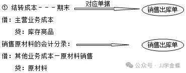

(六)销售发货
②确认收入---发货时(开具专用发票)
借:应收账款
       预收账款
        贷:主营业务收入
               应交税费—应交增值税(销项税额)
