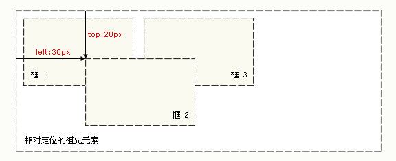

1、相对定位
相对定位是一个非常容易掌握的概念。如果对一个元素进行相对定位,它将出现在它所在的位置上。然后,可以通过设置垂直或水平位置,让这个元素“相对于”它的起点进行移动。
如果将 top 设置为 20px,那么框将在原位置顶部下面 20 像素的地方。如果 left 设置为 30 像素,那么会在元素左边创建 30 像素的空间,也就是将元素向右移动。
#box_relative {
  position: relative;
  left: 30px;
  top: 20px;
效果图:
注意,在使用相对定位时,无论是否进行移动,元素仍然占据原来的空间。因此,移动元素会导致它覆盖其它框。
2、绝对定位
     设置为绝对定位的元素框会从文档流完全删除,并相对于其父级元素定位,父级元素可能是文档中的另一个元素或者是初始包含块。
     元素原先在正常文档流中所占的空间会关闭,就好像该元素原来不存在一样。
     元素定位后生成一个块级框,而不论原来它在正常流中生成何种类型的框。
绝对定位使元素的位置与文档流无关(类似float的效果),因此不占据空间。这一点与相对定位不同,相对定位实际上被看作普通流定位模型的一部分,因为元素的位置相对于它在普通流中的位置。
普通流中其它元素的布局就像绝对定位的元素不存在一样:
#box_relative {
  position: absolute;
  left: 30px;
  top: 20px;
效果图:
绝对定位的元素的位置相对于最近的已定位祖先元素(父级元素),如果元素没有已定位的祖先元素,那么它的位置相对于最初的包含块(body)。

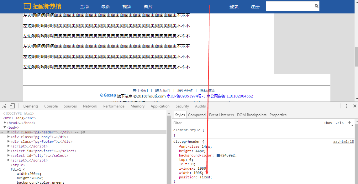

3、fixed
常用场景为网站的header部分,经常可以看到固定的情况,如下图:
4、总结
相对定位是“相对于”元素在文档中的初始位置,元素原来的空间还会占用;
而绝对定位是“相对于”最近的已定位父级元素,如果不存在已定位的父级元素,那么“相对于”最初的包含块,且绝对定位类似float,元素不存在原来空间一说。
fixed经常用于网站的顶部固定。
