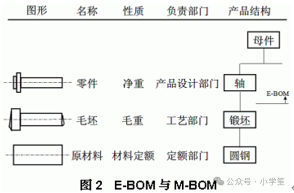

以机器上的一件小轴为例,E-BOM一般只考虑图纸上有的物料,到此为止了。而M-BOM要考虑这根轴是怎样一步步做出来的,因此还要考虑轴的毛坯,以及毛坯所用的原材料。见图2。
就是说,ERP除了从CAD获取产品结构信息外,还需要从CAPP获取一些简单的工艺信息,包括毛坯和材料定额,工艺路线的工序、设备(ERP统称为工作中心)、标准时间定额,使用的主要工具和工艺装备名称和代码。ERP需要这些信息的目的主要是为了编制作业计划。如果一个加工件可以有多种工艺路线,也要赋以不同代码加以说明,以便在编制计划出现能力冲突时考虑替代工艺;产量有增减时,也要采用不同的工艺。这里所说的“简单信息”是指不需要诸如在同一设备上每个工步的切削量,装卡方法等等详细的工艺说明。所以说,生成M-BOM并不需要一个功能完整的CAPP。

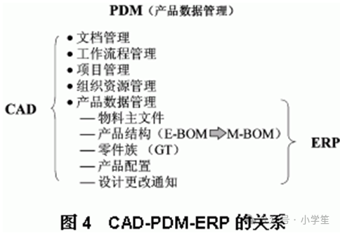

从E-BOM转换为M-BOM通常由PDM来完成(见图4),目前多数的PDM产品,往往偏重于为CAD服务,如果要起到沟通CAD和ERP的作用,需要对上述这些区别有一个比较清楚的概念。
建立物料清单对实施ERP系统来讲,是一项非常繁重的工作,如果能够在CAD和PDM的基础上,直接生成ERP所需要的制造BOM(M-BOM),减少重复劳动,对缩短产品上市周期,快速响应市场变化,都是极其重要的。尤其是单件小批生产的重型矿山机械、汽轮机、船舶等,也就是按定单设计(engineer to order,ETO)类型的机械制造业,企业信息化的步骤如果不是按先上CAD和PDM再上ERP这样的顺序实施,对实施ERP将是十分困难的,甚至会望而却步。如果企业采用了CAD、PDM和ERP系统,但是相互之间不能集成,对企业信息化也将是一个难咽的苦果。
