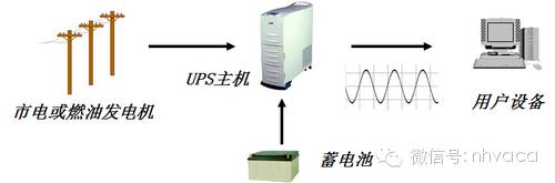

什么是UPS
UPS-Uninterrupted Power System;利用电池化学能作为后备能量,在市电断电等电网故障时,不间断地为用户设备提供(交流)电能的一种能量转换装置。

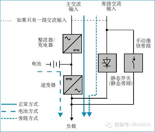

UPS系统结构及原理
监控平台也是UPS的最重要组成部分之一。
UPS的基本原理

在线式UPS运行原理
不管电网电压是否正常,负载所用的交流电压都要经过逆变电路,即逆变电路始终处于工作状态。
功率等级0.7-1500KVA左右

UPS供电系统
一个完备的UPS供电系统,是由前端配电(市电,发电机,配电柜),UPS主机、电池、后端配电组成,附加后台监控或网络监控软/硬件等单元。
