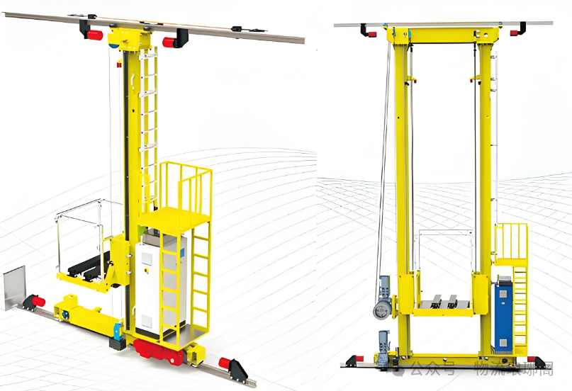

其中,配合立体仓库的巷道堆垛机:自动化立体仓库的核心设备,用于自动存取货物,分为单立柱和双立柱结构形式,有托盘式和料箱式堆垛机。

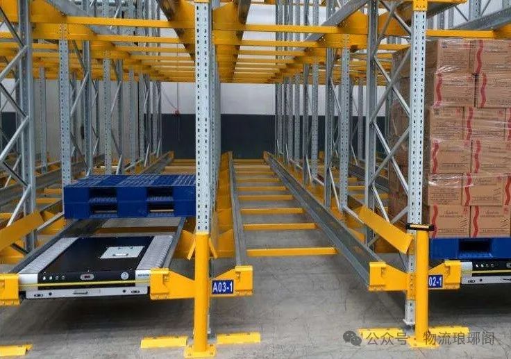

02 自动穿梭货架
穿梭式货架是由货架、穿梭台以及叉车组成完整的高密度存储系统,这种高效率的存储方式为提高仓库空间利用率。
1、工作原理:

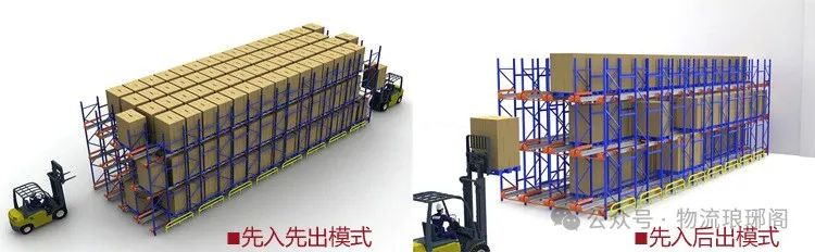

1)具有先进先出、先进后出便捷存取货物功能。
2)通过叉车可将穿梭台车放置于不同巷道,多个巷道可以共用一部穿梭车。穿梭车的数量由巷道深度、货物总量、出货批量、出货频率等综合因素决定。
2、穿梭式货架特点:
极高的空间利用率,自动存取货时叉车效率的2-3倍,无需人员在货架区作业,货架存储港道越长越凸显优势,对货物实现先进先出管理。穿梭车可以对每个港道中的托盘进行盘点,可以让仓储人员更快捷的了解存储量,合适多品种、多批量。
1)存货:存货时叉车将货物放在货架港道导轨的最前端,通过无线电遥控操作的穿梭台车,可以承载托盘货架在导轨上运行;
2)取货:取货时通过穿梭台车将货架深处的托盘移动至货架最前端,用叉车将托盘货架从货架上取下。
3)拣选:利用穿梭式仓储系统的优势,大大增加一层拣选区的存储数量,作业频次和工作负荷降低,效率提高。
