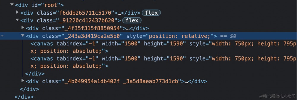

那么绘制的时候,我们考虑分为两层绘制的方式,内层的Canvas是用来绘制具体图形的,这里预计需要实现增量更新,而外层的Canvas是用来绘制中间状态的,例如选中图形、多选、调整图形位置/大小等,在这里是会全量刷新的,并且后边可能会在这里绘制标尺。
在这里要注意一个很重要的问题,因为我们的Canvas并不是再是矢量图形,如果我们是在1080P的显示器上直接将编辑器的width x height设置到元素上,那是不会出什么问题的,但是如果此时是2K或者是4K的显示器的话,就会出现模糊的问题,所以我们需要取得devicePixelRatio即物理像素/设备独立像素,所以我们可以通过在window上取得这个值来控制Canvas元素的size属性。
this.canvas.width = width * ratio;
this.canvas.height = height * ratio;
this.canvas.style.width = width + "px";
this.canvas.style.height = height + "px";
此时我们还需要处理resize的问题,我们可以使用resize-observer-polyfill来实现这部分功能,但是需要注意的是我们的width和height必须要是整数,否则会导致编辑器的图形模糊。
