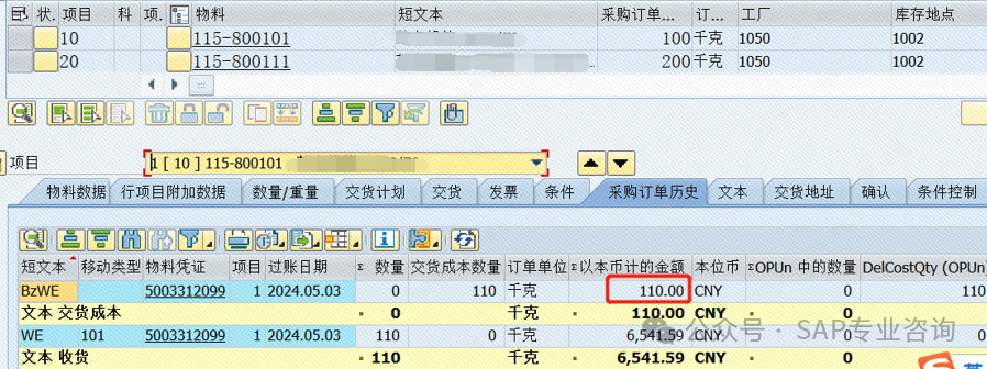

新建采购单,10行项目订单数量100千克,对应的开模费是100元。
但是收货时候实际到货110千克,按照110千克过账,这个开模费实际也还是付供应商100元,但是系统里面显示是110元。这里 是按照价格条件ZB05的金额100/订单数量100*GR数量110=110, 并不是我们想要的结果固定金额100.然后条件类型里面设置了固定金额,看来还是不起作用。
