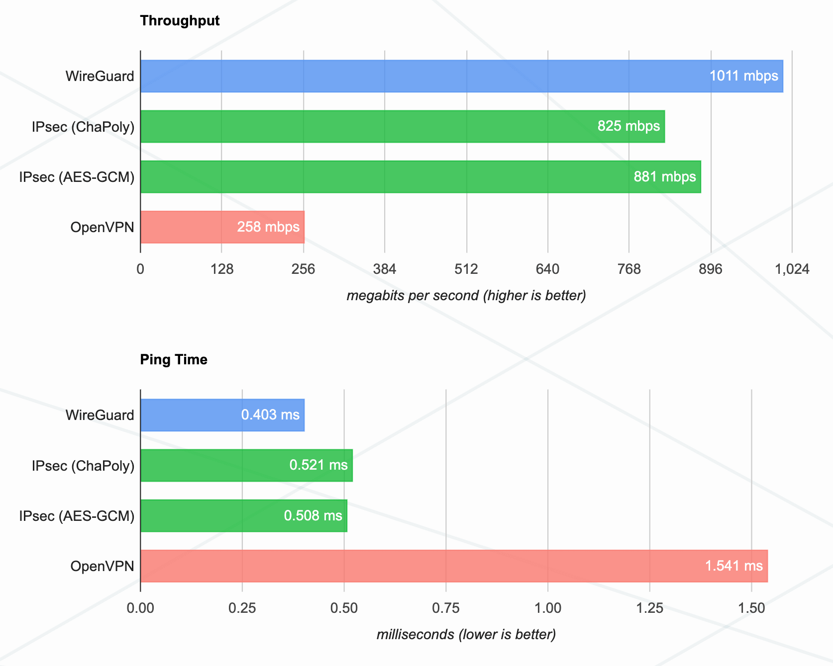

WireGuard 与其他 威屁恩 协议的性能测试对比:
可以看到 WireGuard 直接碾压其他 威屁恩 协议。再来说说 Open威屁恩,大约有 10 万行代码,而 WireGuard 只有大概 4000 行代码,代码库相当精简,简直就是件艺术品啊。你再看看 Open威屁恩 的性能,算了不说了。

  • 比目前主流的 威屁恩 协议,连接速度要更快,延迟更低(见上图)。

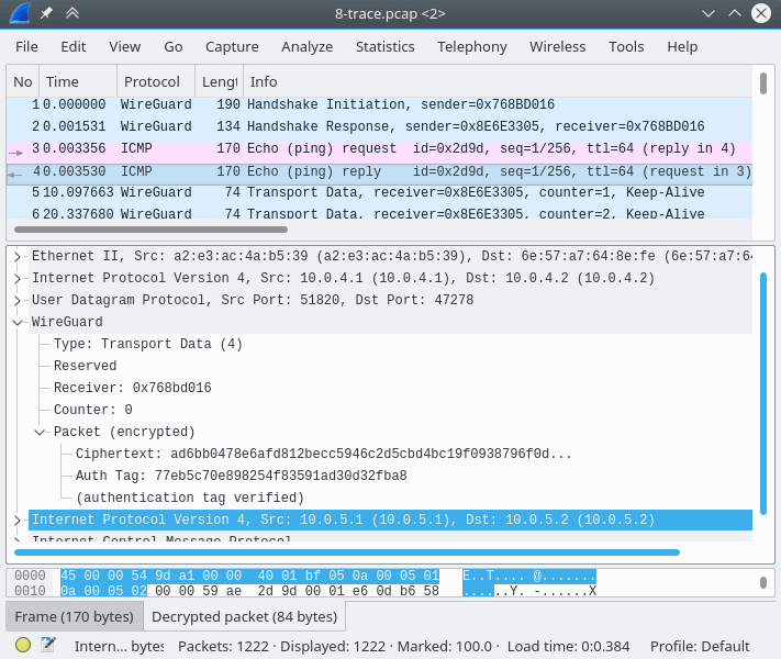

WireGuard 使用加密的 UDP 报文来封装所有的数据,UDP 不保证数据包一定能送达,也不保证按顺序到达,但隧道内的 TCP 连接可以保证数据有效交付。WireGuard 的报文格式如下图所示:
