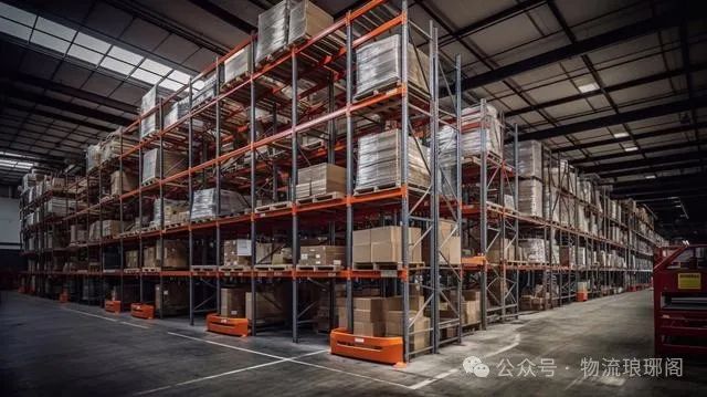

仓库安全管理是仓库管理的重要部分,仓库发生事故往往损失大、影响广。怎样才能做好仓库日常仓储安全,我们一起来看看!
 仓库管理中的安全问题
在仓库管理中,安全问题是一项非常重要的工作,因为一旦发生安全事故,不仅会给企业带来巨大的经济损失,还会给员工的生命安全和企业形象带来极大的威胁。因此,建立安全管理制度和完善安全保障措施就显得尤为重要。

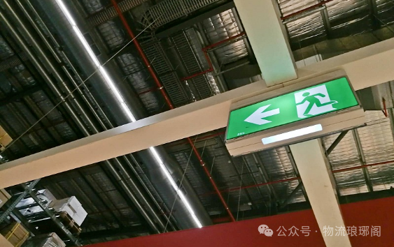

(7) 作业现场的设备设施应布局合理,且安全防护装置齐全、有效,符合相关安全卫生规程的要求。消防通道和疏散通道畅通,应急指示和照明完好。
