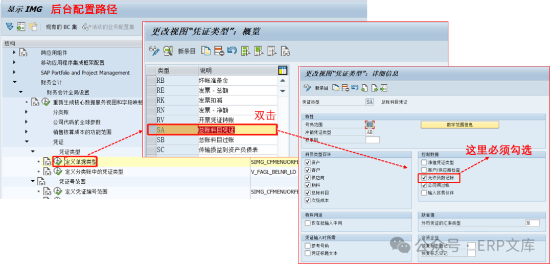

配置1:公司代码允许负数凭证过账
这里以公司1000为例说明配置
配置2:相应的凭证类型允许负数凭证过账(配置事务码:OBA7)
这里以凭证类型SA为例说明配置

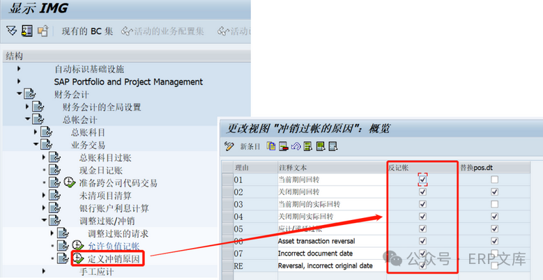

配置3:除了上面的两步配置外还需要配置【冲销原因】需要把【反记账】选项勾上。
这样在使用FB08冲销凭证时候选择【冲销原因】,生成的凭证则是带有【反记账】标志凭证的类红冲凭证。
