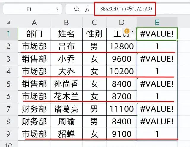

要理解上述运行逻辑,我们要了解SEARCH函数公式,它是用来搜索对应单元格是否含有对应文本,当我们输入公式:
=SEARCH("市场",A1:A9)
它有数据的时候,就会显示数字1,表示A2里面有这个文本,且出现的位置是第1个位置,如果搜索不到,就会显示错误值。
第2步,我们用IFERROR函数公式,将错误值,变成0,如下所示:
第3步,就是FILTER函数功能了。我们使用FILTER函数公式时,当结果为0时,它不会筛选出来,当结果不为1时,就会被筛选出来,所以就可以把对应关键词给筛选出来。

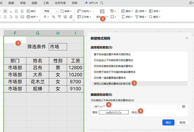

2、实现数据自动加边框
因为我们FILTER公式的结果条目数是不确定的,所以当我们有数据的时候,可以自动的添加一个边框,设置方法是:选中F:I列数据,然后在条件格式里面,新建规则。使用公式来确定规则,然后使用的公式是:
=$F1<>""
因为我们的数据列在F,所以用F1单元格,需要锁定列标,判断不为空值。
然后在就格式里面,设置全部的边框。
