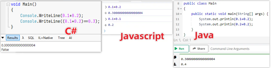

  • ❓ 为什么0.1 + 0.2 不等于 0.3
  • ❓ 为什么浮点数无法准确的表示 0.1
  • ❓ 为什么16777216f 等于 16777217f?这里f表示为float
  • ❓ 为什么32float可以最大表示3.402823E3864double可以最大表示1.79*E308,那么点位数根本存不下啊?
  • ❓ 同样是32位,float的数据范围远超int,为什么?
Console.WriteLine(0.1 + 0.2 == 0.3);       //False
Console.WriteLine(16777216f == 16777217f); //True
Console.WriteLine(double.MaxValue); //1.7976931348623157E+308
Console.WriteLine(int.MaxValue);    //2147483647
Console.WriteLine(sizeof(double));  //8 //8字节(64位)
float、double为浮点数,小数位数有限,比较容易损失精度。造成上面这些问题的根本原因是其存储机制决定的,他们都遵循IEEE754格式规范,几乎所有编程语言和处理器都支持该规范,因此大多数编程语言都有类似的问题。Decimal 为高精度浮点数,存储机制与float、double不同,她采用十进制方式表示。

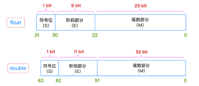

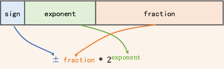

IEEE 754 浮点数不像十进制字面量值那样存储,而是用下面的二进制方式来表示并存储的,其实就是二进制的科学计数法。其二进制表示包含三个部分:符号位S指数部分(阶码E,2为底的指数)和尾数部分M
  • 🔸符号位(Sign):占用1位,这是浮点数的最高位,用于表示数字的正负。0表示正数,1表示负数。
  • 🔸指数部分(Exponent,阶码):表示为2位底的指数,这里使用了移码,实际的指数e = E-127,这样省去了指数的符号位,计算也更方便。
    • float 的指数部分8位,2^8=256 偏移量(移码)为127,表示十进制范围为 [-127,128],其数据范围就为 ±2^128 = ±3.4E38。指数全是1即指数值为255时,表示为无效数字 ±infinity或NaN。
    • double 的指数部分11位,2^11=2048 偏移量(移码)为1023,十进制值范围[-1023,1024],因此数据范围 ±2^1024 = ±1.79E308
  • 🔸尾数部分(Mantissa):这部分表示数字的精确值(有效数字),包括整数和小数部分。尾数长度决定了精度,因为有效数字长度是有限的,因此就必然存在精度丢失的问题。
    • float 的尾数部分23位,十进制 2^23=8388608,最多6~7(不完整的第7位)位有效十进制数字,只有前6位是完整的。
    • double 尾数长度52位,2^52 = 4503599627370496,因此最多有15~16 位有效十进制数字。
IEEE754浮点数都会被转换为上述二进制形式:**符号*尾数*2^指数**,如 2 = 1.0 * 2^10.5 = 1.0 * 2^-15 = 1.25* 2^2。数据(整数、小数部分)先转换为二进制形式,然后左移或右移小数点,转换为1.M形式,始终都是 “1”开头,因此就只存储小数部分即可。

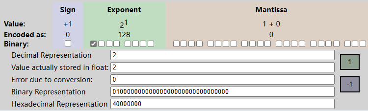

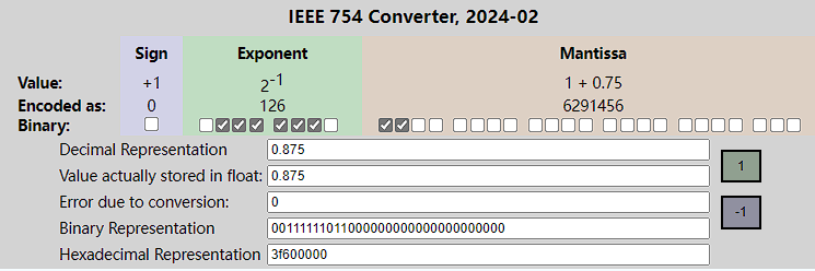

十进制 2 就表示为 2 = 1.0* 2^1。下图来自 在线IEEE754转换器计算:IEEE-754 Floating Point Converter
  • 阶码 E = 127+1 = 128(实际指数e=1) 。
  • 尾数 1.0,实际存储的尾数就是0

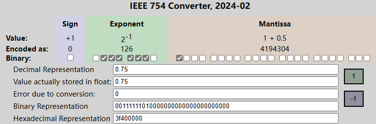

十进制 0.75 表示为0.75 = 1.5* 2^-1,指数为-1,尾数为1.5
  • 阶码 E = 127+ (-1) = 126(实际指数e=-1) 。
  • 尾数 1.5,实际存储的尾数就是0.5,二进制值为0.1。为什么0.5 的二进制为0.1呢,请看后续章节。

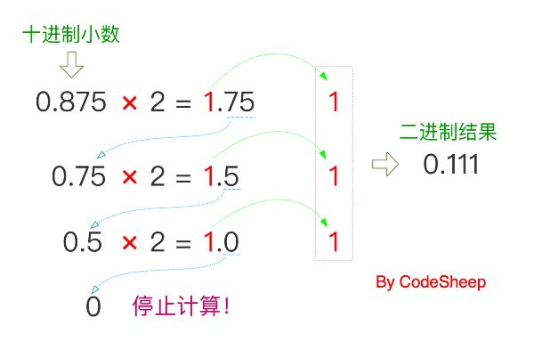

但小数则不同,采用的是 “乘2取整法”,小数部分循环迭代,直到小数部分=0为止。:如下0.875的十进制浮点数转换为二进制格式为:0.111
0.111,存储为IEE754浮点数,转换为1.M*2^E结构,小数点右移一位,就是1.11*2^-1
  • 指数E = -1 + 127 = 126 ,二进制值为01111110
  • 尾数为 11 后面补0。

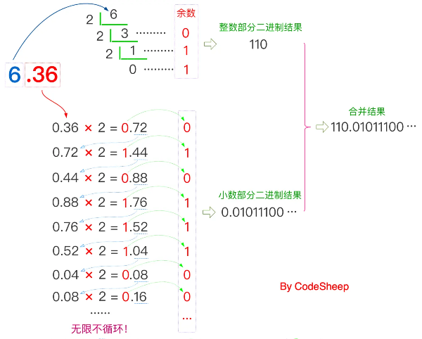

十进制小数6.36 转换为二进制,整数部分+小数部分分别转换后合体:

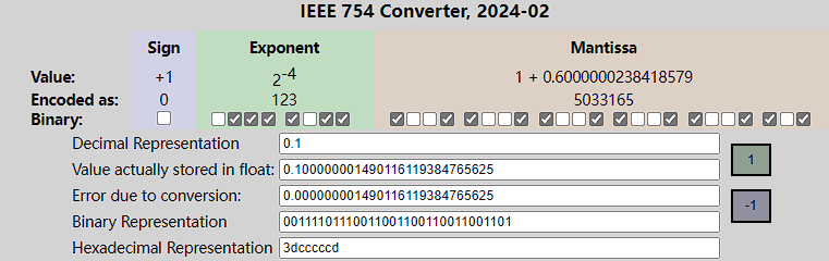

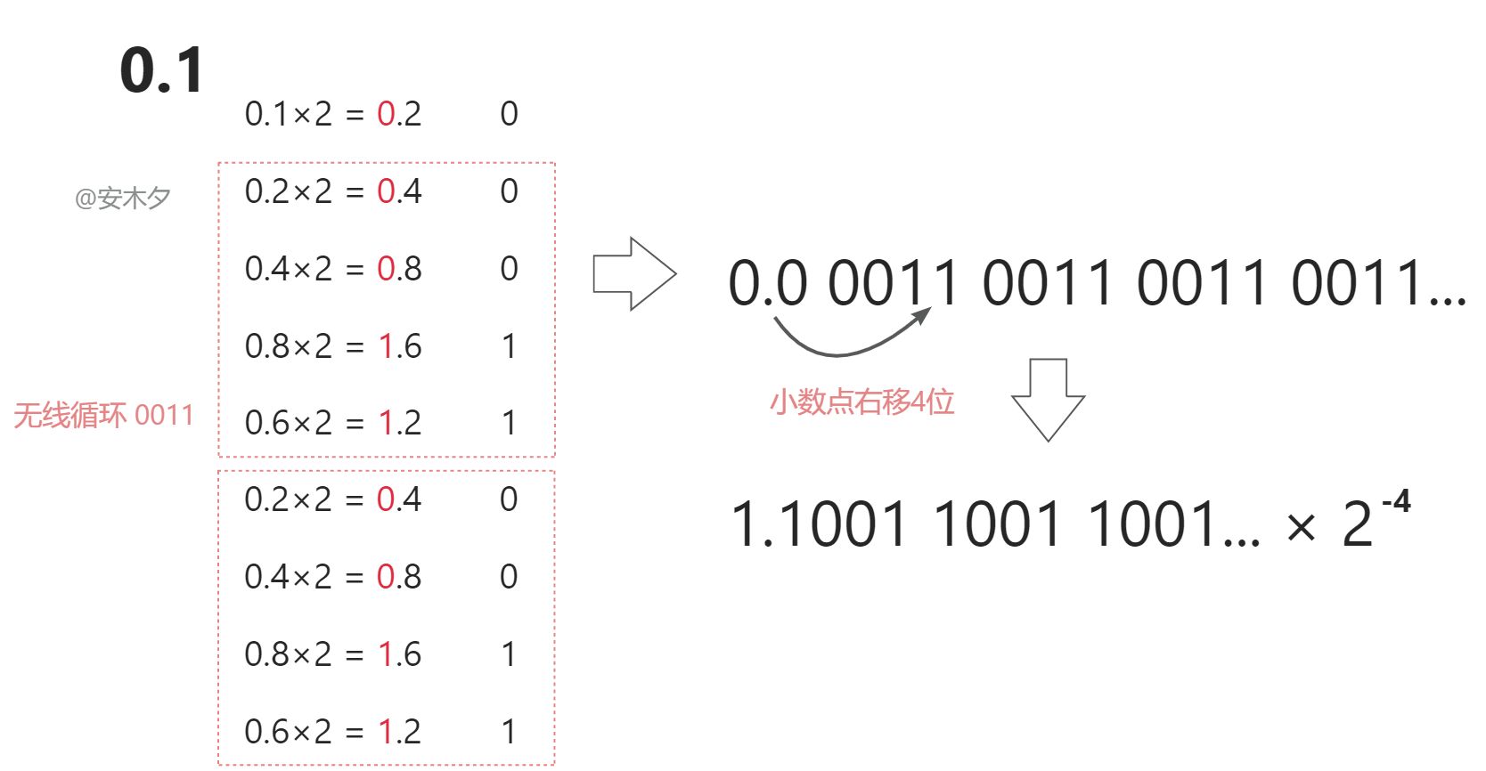

🚩无限循环的0.1!
二进制无法准确表示小数0.1,是因为0.1 转换为二进制后是无限循环的,0.0 0011 0011 0011...,“0011”无限循环。就像十进制小数1/3 = 0.333 一样。
转换为1.M*2^E结构,小数点右移4位,尾数就是1.1001 1001,指数 E = -4 +127 = 123

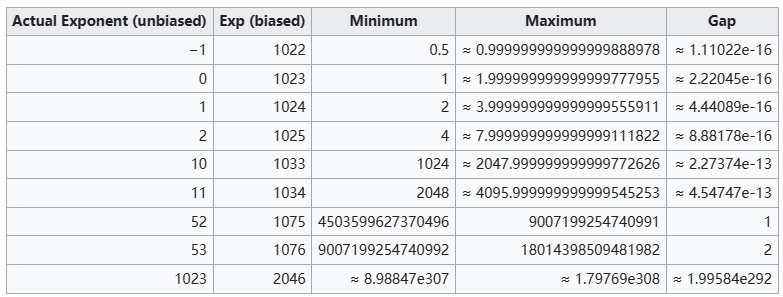

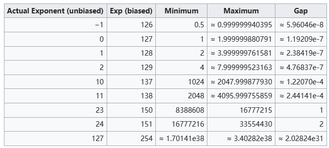

32位float 用了23位来存储有效数字,十进制也就6~7位(2^23=8388608)。在IEEE754规范中,小数的“刻度”并不是均匀分布的,而是越来越大,数值越大则精度越低。如下面的表盘和刻度尺的示意图,其精度(Gap)的分布是不均匀的,0附近数字的精度最高,然后精度就越来越低了,低到超过1。
看看 float 的间隔刻度(Gap)如下图,来自官方IEEE_754文档
  • 当数值大于8388608时,刻度(Gap)为1,就不能包含小数了。
  • 当数字大于16777216(1600+万)时间隔刻度为2,连整数精度都不能保证了😂。
//float大于8388608后的间隔为1
Console.WriteLine(8388608.1f == 8388608.4f); //True
//大于16777216后的间隔为2
Console.WriteLine(16777218f == 16777219f); //False
Console.WriteLine(16777219f == 16777220f); //True
下图是double的刻度表:小于8的数字都能有16位精度。

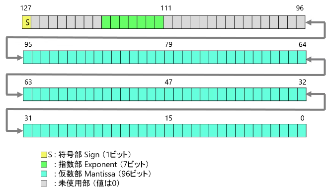

Decimal可以准确的表示0.1,Decimal 128位的存储结构如下图(图来源):
  • 96位存储一个大整数,就是有效数字,Math.Pow(2,96) = 7.9E28,最多28位有效数字,因此小数最多也就是28位(全是小数时)。
  • 剩下的32位中,有一个符号位,0 表示正数,1 表示负数。其中有5位(下图中的第111位)表示10的指数部分(0到28的整数),可以理解为小数点的位置,其他位数没有使用默认为0(有点浪费呢?)。

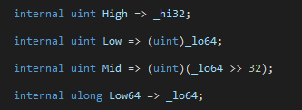

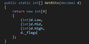

Decimal 表示小数其实是“障眼法”,内部有三个int (High、Mid、Low)来表示96位有效数字,还有一个int表示指数。可以通过 decimal.GetBits()方法获取他们的值。下图来自 Decimal 源码 Decimal.cs
